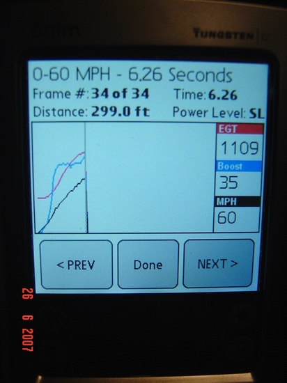

Aí para trás no tópico tem a foto do Banks em um teste de arrancada que fiz.
http://www.4x4brasil.com.br/forum/at...2&d=1182959618
http://www.4x4brasil.com.br/forum/sh...8&postcount=68
Ronaldo
