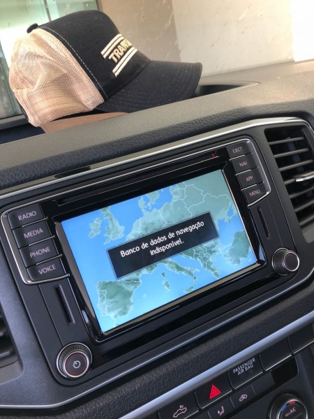

    alguem que tenha amarok v6 pode me confirmar se o gps vem original na camioneta? eu acho que o mapa vem em um cartao de memoria, a multimidia dela tem 2 entradas porem a minha nao veio com o cartao de memoria com os mapas..

    opa, ja encontrei o cartao de memoria com os mapas, estava dentro do manuel kkk
