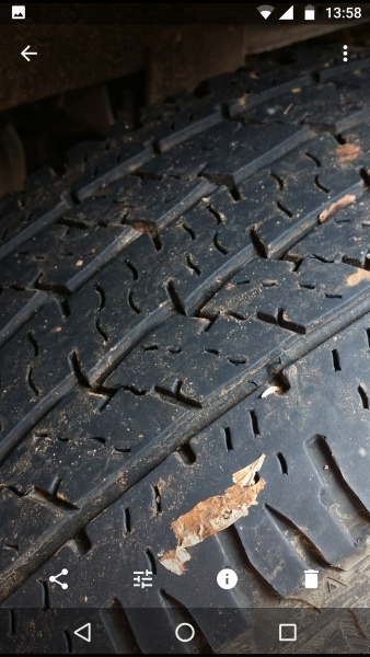

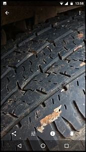

    cara esses pneus (diant e tras)da ram tem 16 mil km rodados.
    Pra rodar 80 mil km ou vc tem um fio de choque no acelerador ou aí é uma planície só Hahaha.

    Esses pneus da ram são nexen 275 70 18 , 50 psi na dianteira e 30 Psi traseira

    Para durar mais é usar 4x4, não fazer curva forte, acelerar suavemente, não usar pressão baixa, morar em região fria, não pegar sol, não estacionar em água ou óleo. Mesmo assim o pneu não dura em carros como RAM e Disco4 que tem torque e peso.

    A ram apoia 2.400kg no eixo dianteiro e só 1000 kg eixo traseiro , se vc não compensar essa diferença na pressao do pneu fica muito ruim de dirigir.
    Vc rodar vazio com 30 lbs numa picape por exemplo , colocar 1 tonelada nela e sair com as mesmas 30 lbs já é completamente errado .
    Inclusive ram como é caminhão e recomendação da coluna da porta é 60 e 80 psi , justamente por considerar que anda sempre com carga.
