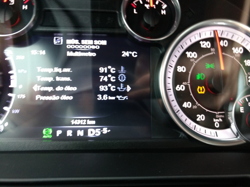

    essa temperatura de 115 120 graus, a menos que o sensor esteja dentro da turbina é muito sem lógica haha. Quando a camionete estiver com 1500 kg na caçamba e subindo serra então a temperatura vai a 140 graus ?
    Miniaturas de Anexos Miniaturas de Anexos Amarok v6 --img_20180610_151453986.jpg

    temperatura do oleo
    acho tb meio estranho....mas estou com minha v6 desde marco/18 e sempre oscilou entre 110 e nos na cidade e entre 115,116,117 ate 121 na estrada dependendo do pe meio pesado.....troquei o oleo na ccs com 4200km pois acho 10000km muito longo....sempre troco entre 4000km e 5000 km.....é prescisamos ver se é normal....mas se alivia o pe e anda a 110km/h fica em 115 e a 120km/h em 117 e andando mais chegou a 121 graus......
