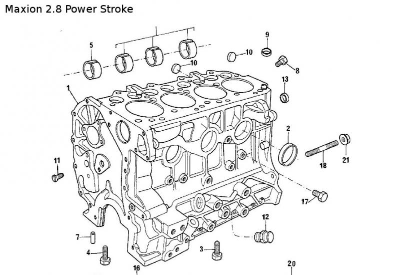

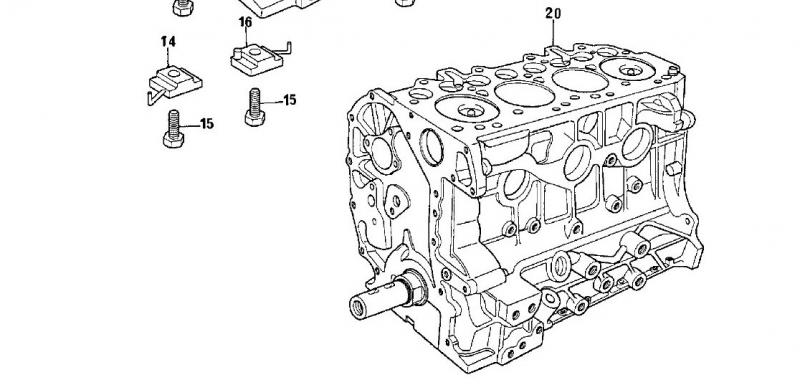

Não engoli vários detalhes dele. E também parece que ele é o mesmo maxion 2.8 (que é o mesmo 2.5) melhorado... Veja as duas fotos anexas, elas não enganam. A primeira é o bloco do 3.0 e as outras duas, do 2.8. Vejam que muda apenas detalhes de furos onde pega a bomba injetora. Ou seja, é o mesmo motor, apenas modificado e com cabećote novo!

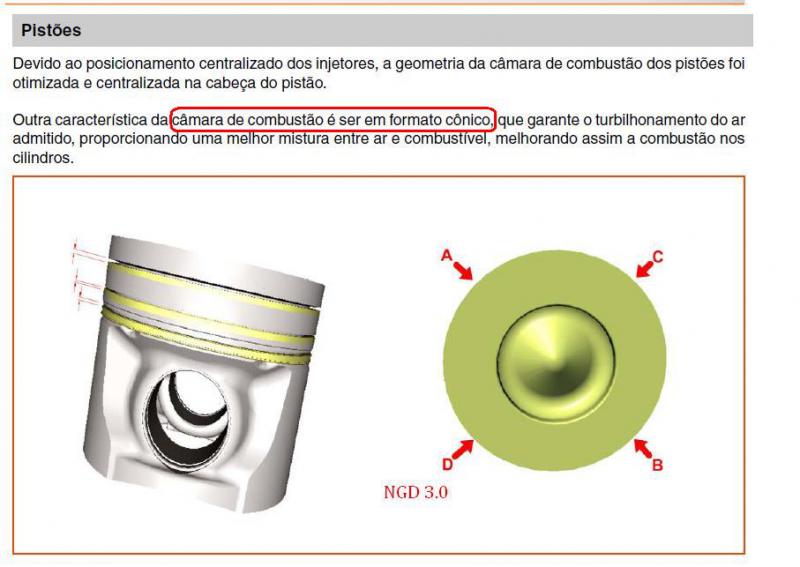

Sabe porquê os pistões são ovais? Lembra que o bloco do 2.8 já está no limite mínimo de distância entre as camisas? Sabe como solucionar isto? Simples! Expande as camisas para os lados, tornando-as ovais! Agora, a pergunta, como será a retífica disto? Será que é como o 2.8 que não tem camisas std?
