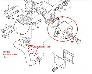

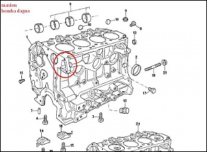

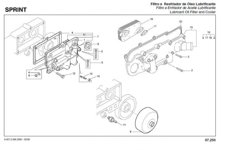

    Circulação dágua
    4. Bomba dagua x circulação x arrefecimento x válvulas termostáticas
    O Maxion Power Stroke 2.8 tem seis pontos negativos com relação ao sistema de circulação de água, se comparado ao Mwm 2.8.
    Primeiro é a altura da bomba dágua, que está muito acima no bloco; e isto é sério pois em caso de vazar uns 2 litros ela já perde quase totalmente o seu poder de circulação, pois entra ar e ela não consegue succionar.
    Isso não seria tão ruim se o cabeçote de liga-alumínio fosse quem seria mais prejudicado, ficando sem água e com bolhas de água fervente, mais propício a empenamentos e trincas. Temos 2 variáveis negativas indo ao encontro da tragédia: cabeçote que não aguenta aquecimento com bomba de água com predisposição à falhas com mínimos vazamentos.
    O MWM possui a bomba no nível dos pistões, uns 20 cm abaixo se comparado ao outro, e isto significa que consegue trabalhar com eficiência pravavelmente sem a metade da água do sistema, ou seja, sem uns 6 litros dágua. Isso significa quem em pequenos vazamentos, o proprietário tem mais tempo, tem maior chance de detectar que está sem água e vazando. Aumenta-se as probabilidades da máquina continuar "viva".
    Segundo, a posição da bomba do maxion fica na já-congestionada área dianteira do motor, tomando força da já-congestionada correia dianteira;
    O sprint tem sua bomba na parte traseira-inferior, geralmente acima do motor de partida, tomando força da engrenagem intermediária superior do bloco. No sprint ela não possui ligação com mangueiras, apenas succiona e impulsiona diretamente dentro do bloco. As suas duas únicas e isoladas mangueiras são dispensáveis aqui no Amazonas, pois apenas levam água quente para a aquecer a cabine. Aqui coloca-se parafusos para tampar essas duas conexões.
    Terceiro, as mangueiras do maxion: são dezenas! E não dá para eliminar nenhuma! Começa que o maxion suga do lado direito e o radiador tem sua boca inferior do lado esquerdo, ou seja, uma mangueira de 50mm tem que atravessar de fora-a-fora, de ponta-a-ponta o motor. É mais de 1,20 metro de mangueira grossa, passando por baixo e pelo lado! Rídiculo! Passa a milímetros do ventilador do alternador (que é de ferro), e lógico, comigo esta peça encostou na mangueira, que se machucou, apresentando vazamentos neste ponto.
    Nessa longa viagem do radiador à bomba dágua, ela tem um tê que sobe ao reservatório. Esta mangueira tê-reservatório possui dois tês no meio, um vai para o resfriador de óleo e outro para o sistema de aquecimento da cabine. Deste sistema de aquecimento, vai para o fundo do cabeçote. É até difícil entender a circulação referente a esta mangueira que entra aos fundos do cabeçote. A bomba dagua suga do radiador e do bloco e empurra para a divisão válvula termostática/cabeçote. Uma parte é enviada da válvula para o radiador (ou não!), outra parte entra no cabeçote, que retorna à bomba dagua. Então, o que faz aquela mangueira do fundo? Até hoje não entendo se ela leva ou trás água (se vai ou se vem)...
    De ligação ao reservatório, além desta principal que vai ao radiador, tem outras duas, uma do suspiro do motor e outra do suspiro do radiador (duas aparentemente inúteis - era para ser um simples parafuso para tirar o ar, sem mangueiras, sem conexão dupla com o reservatório)...
    Tem mais uma mangueira da bomba dagua ao compartimento da válvula e outra grossa (uns 50mm) que vai ao radiador. Lógico que esta mangueira que vai ao radiador possui dois diâmetros, um com 50mm outro com 40mm, tornando-a única e mais difícil de instalar mangotes especiais.
    No maxion, ainda tem mais uma mangueira, e esta é a mais "chata" de todas. Ela é um "U" de mais um menos uns 18cm, que liga o resfriador de óleo ao bloco. O problema dela é que uma boca tem 20mm e a outra 25mm e não existe em lugar nenhum da face da terra uma mangueira que dê para adaptar com qualidade. Na concessionária pedem R$155 para encomendar ela original. Claro que perdi meu motor uma vez por causa dela, vi uma vez o mecânico adaptando uma gambiarra com duas mangueiras e um pedaço de tubo de ferro naquele lugar. Uns 30 dias depois estourou e levou junto o cabeçote, empenando o mesmo. Ainda tem a localização dela, que precisa-se tirar o pneu para acessá-la.
    Na última instalação que eu mesmo fiz, comprei três pedaços de mangueira americana Jason (1 x 25mm e outra com 20mm), lonadas por fora e com malha de aço por dentro e fiz um "U" com joelhos de aço-galvanizado, presas por braçadeiras navais (aquelas com porcas 19mm). Passou dos R$100 o custo, mas ficou muito melhor que a original.
    Neste aspecto, o MWM é péssimo, uma mangueira curta que vai ao radiador e outra também pequena que vem do radiador! Outra fininha que liga ao reservatório de expansão. Chega a ser chato a simplicidade... Legal é sofrer com o maxion!
    Quarto, outro ponto negativo do maxion refere-se ao preço irrisório de UMA válvula termostática (aprox. R$200), enquanto se compra as duas válvulas independentes do MWM por R$70. Ou seja, o maxion é 3x mais caro referente a uma simples troca de válvula.
    Uma das diferenças do Maxion 2.8 para seu irmão 2.5 é justamente a válvula. Não que ela seja melhor, mas que ela é única e exclusiva, de diâmetro próprio. Enquanto quase todos os carros do mundo utilizam válvulas de 54mm de diâmetro, o motor 2.8 Power Stroke utiliza tamanho diferente, tornando impossível (sem adaptações) instalar válvulas baratas.
    Outro detalhe: a carcaça da válvula do maxion é presa por 4 parafusos em forma de "quadrado", sendo os dois superiores totalmente retiráveis e os dois inferiores "guias", que não se retiram, apenas se afrouxam! Coitado do mecânico que retirar o parafuso esquerdo-inferior, pois não dá para colocá-lo novamente, pois bate no esticador da correia do alternador. Para colocá-lo ou diminui o tamanho do parafuso pela metade (foi o que fiz) ou tira-se o esticador + ventilador + correia + proteção do ventilador + mangueira intercooler + tubo do filtro de ar. Não é nada animador tirar o ventilador e o esticador do maxion, vejam os manuais sobre o assunto.
    Quinto, a quantidade de válvulas. O maxion utiliza uma, enquanto o sprint, 2 válvulas. A priori o sprint seria 2x melhor, não? Não! O sprint diminui a probabilidade de problemas em muitas vezes mais. Vou explicar.
    Os problemas com válvulas são dois, travam aberta ou fechadas. Quando abertas (mais raro de acontecer) apenas o motor deixa de esquentar, trabalha sempre frio, sendo perceptível no painel e incapaz de trazer outros danos mais sérios a curto prazo. Quando travam fechadas, leva imediatamente ao aquecimento do motor e empenamento do cabeçote no maxion. Se uma válvula do sprint trava, a outra continua funcionando, aumentando em muitas vezes a probabilidade de detecção do problema em vistorias de rotinas.
    As válvulas eram para durar bem mais que 50 ou 60 mil kilometros, que é quando geralmente se troca elas. Ocorre que elas, por serem peças mecânicas, estão sujeitas a dar problemas antes do tempo; e os mecas e donos de carros também negligenciam esta questão, está aí o circo pronto para pegar fogo.
    Show de bola a ideia de colocar 2 válvulas no sprint. Todos deveriam ser assim.
    Sexto, o resfriador de óleo... O maxion pega água por mangueiras. Não dá para saber ao certo o sentido do fluxo da água naquele ponto. O espaço para reparação da mangueira é horrível, mesmo tirando a roda dianteira.
    O MWM tem seu resfriador embutido no bloco, praticamente invisível para quem não o conhece, egando as 4 conexões (duas de água e 2 de óleo) nas galerias internas, simplificando o perfil geral do motor e diminuindo as probabilidades com falhas (eu perdi uma vez um motor maxion justamente por vazamentos nesta mangueira do resfriador).
    MWM 3x1 Maxion
    Daniel
