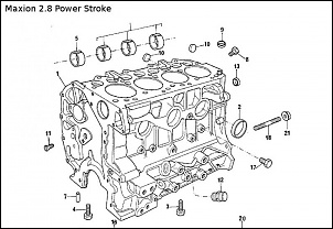

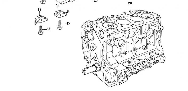

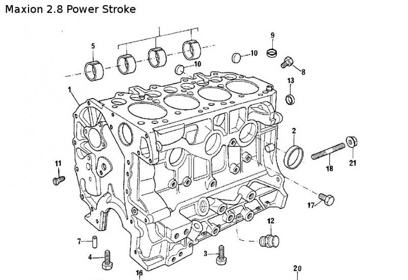

    Sabe porquê os pistões são ovais? Lembra que o bloco do 2.8 já está no limite mínimo de distância entre as camisas? Sabe como solucionar isto? Simples! Expande as camisas para os lados, tornando-as ovais! Agora, a pergunta, como será a retífica disto? Será que é como o 2.8 que não tem camisas std?
    Um motor desses só presta se for novo. É aquele tipo de motor que não se compra usado nunca!
    O manual dele e as propagandas até causam admiraćão, diz tratar de uma máquina revolucionária, mas analisando sob a luz da razão, sei não...
    Vou parar de falar mal por aqui antes que me expulsem deste fórum... Mexer com o ngd é mexer com um amor profundo de vários membros daqui com este motor ha ha...

    Quanta abobrinha...Maxion melhorado, pistões ovais, Sprint como motor "inquebrável...nunca vi isso. Tá parecendo conversa de APzeiro
    Vou citar apenas algumas "abobrinhas que li por aqui:
    -> Não EXISTE PISTÃO OVAL nos Maxions ou no NGD!!!!! É tão ridiculo falar isso quanto a "bola quadrada" do personagem Kiko que meu filho assiste na Televisão. Daniel...Não envergonhe nosso nome...Testes com pistões ovais só foram mesmo em motocicletas de teste e motores experimentais. NGD nunca saiu com pistão oval nem Maxion, nem o International HS2.8L
    -> Bico injetor do NGD é caro para caramba. Mas ainda assim é mais barato que o da Hilux, tido como "manutenção barata"
    -> NGD3.0 = Maxion melhorado....Quanta abobrinha....A unica coisa que pelo que sei é comum com o Maxion são as bielas. E só. O resto é totalmente diferente. Pode ser que compartilhem até uma base comum (como a GM fez com a sua linha de motores 6 cilindros, cuja base deu origem a uma gama enorme de motores), mas dai dizer que é a mesma coisa...é muito simplismo.
    -> Sprint=motor inquebrável. Será? As primeiras Silverados tinham fama de serem "quebradoras de Virabrequim"... É um motor que vibra demais, tanto que precisa de Volante de Bi-massa que quebra facil facil...O fato do Sprint ser vibrante é assumido até pela MWM em seus informativos técnicos quando explica as diferenças entre os volantes de bi-massa com os rigidos.
    -> O MWM Sprint é um motor mais pesado por conta exatamente dessa robustez a mais sobre o HS. Fato. Ou acham que o peso das 10 engrenagens da caixa de distribuição são levinhas?
    -> O MWM Sprint eletronico é tecnologicamente inferior ao NGD 3.0E. Muito inferior. Tão inferior que o MWM eletronico consome mais (pasmem!) que o Sprint mecanico! Que o diga os donos de S10!!!!
    -> O NGD tem dois pecados gravissimos: Um deles de projeto e outro de construção. O de construção era o filtro de óleo. Corrigido na linha 2009. O de projeto é o sistema de "common rail" fabricado pela Siemens que é tão conhecido no mercado quanto videocassete betamax na década de 80.
    Para falar com a razão é preciso ir além de desenhos. Como o Imperador! falou não dá para comparar falando só em desenho de blocos: O 4d56 estrangeiro tem semelhanças dimensionais com o nacional só que "bate" de 10 a zero o 4d56 Souza Ramos! O 2.0diesel da Amarok é o bloco do AP. E daí?

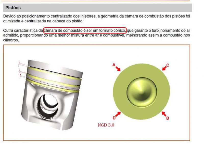

    "Não EXISTE PISTÃO OVAL nos Maxions ou no NGD!!!!!"
    Afirmei isto pois reparamos esta m* numa retífica dum amigo. Desculpe se assim não for, fui induzido ao erro também pelo manual técnico dele.
    Eles afirmam que fizeram assim, oval, cônico, para melhorar o "turbilhamento", mas não procede. Foi assim a única forma que encontraram para aumentar a cilindrada, expandindo o mesmo para as bordas do bloco.
    Veja a foto, refere-se a parte do manual que diz ser cônica a camisa e, em seguida, os pistões também.
    "Não envergonhe nosso nome..."
    Desculpe se assim vc pensa; nosso nome está tão bem quanto Deus determina, aliás, ele é nosso juiz, não?
    "Bico injetor do NGD é caro para caramba"
    Comparado ao MWM, é aproximadamente 90% a mais. Enquanto um é R$1.000, o outro é R$550 aqui no AM.
    "A unica coisa que pelo que sei é comum com o Maxion são as bielas. E só. O resto é totalmente diferente."
    No post anterior mostrei que o bloco é mais de 90% igual...

    MWM 2.8 X PowerStroke 2.8-pistoes1.jpg;
    Anexo parte do manual que explica a conicidade das camisas e pistões.
