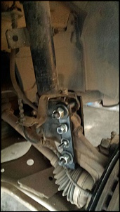

    Caro FH,
    Conforme disse o dd1969, a Duster 4WD usa o ABS para o bloqueio das rodas. Não confundir com o bloqueio central, que apenas faz com que 50% da tração vá para cada eixo.
    O funcionamento é o seguinte: Ao virar o seletor para 4WD Lock, o sistema AS inverte o funcionamento. Não atua mais normalmente (soltando a roda que trava, em rápidos pulsos). Isso é maravilhoso em descidas fortes de cascalho. Verifiquei na prática na viagem que fiz ao sul, nos Andes: nas descidas fortes e sinuosas nas estradinhas de rípio eu descia com o Lock, pois o carro freava muito melhor e inspirava muito mais confiança.
    É um sistema da Nissan (que agora é da Renault). A inversão do funcionamento faz com que o sistema passe a enviar rápidos pulsos de freio à roda que patina. Testei isso na minha fazenda. Coloquei o carro em X numa erosão, em pêndulo mesmo, e mandei meu empregado segurar levemente para deixar duas rodas alternadas no ar e duas no chão. O ponto positivo foi que comprovei que o sistema existe (eu estava na dúvida). O ponto negativo foi que, como o terreno era acidentado, não bastou para ela sair. Os pulsos são muito curtos, e as rodas com aderência tracionavam muito rapidamente, em "trancos" muito suaves, o que não bastava.
    Quando mandei o empregado soltar o carro, ele apoiou muito levemente uma das rodas elevadas no chão. Aí acelerei e ela saiu.
    Não fiquei lá muito satisfeito. É bom, mas não é ótimo como eu desejava. Estou pesquisando nos esquemas da Renault (com o pessoal da concessionária) por onde passa esse pulso e onde se origina, para ver se há como parametrizar a duração desse pulso.
    Agora, com três rodas no chão e 4WD Lock ela sai tranquila, não precisa se preocupar com ela ter curso curto, como disse o Professador. Também testei isso, e ela sai com a roda elevada girando devagarinho que nem as outras.
    Quanto aos pneus, coloquei Dunlop Grandtrek AT3 225/70r16, que tem 3,55 cm a mais de diâmetro (aumenta a altura em 1,755 cm). Viajei com eles para Minas (2000 km ida e volta), subi a Serra da Boa Esperança em trilhas ruins e não tive problema algum. Não raspa em ponto nenhum e mantém adequada a relação do câmbio na primeira marcha. O velocímetro e o odômero "zeram", ou seja, passam a marcar apenas 0,5% a mais do que a velocidade real.
    Eles têm uma ressonância em velocidades até 80 por hora, mas daí pra frente o ruído é normal.
    Ontem levantei minha Duster com um kit que eu bolei, que é colocado nas bases dos amortecedores. Ficou ótimo, deu alinhamento perfeito, e na cidade o carro está ótimo. Depois de amanhã vou botar ela na trilha pra ver como se comporta. Segunda-feira levo pra conferir o alinhamento e saberei se ficou bom mesmo.
    Mando duas fotos: A primeira é do teste com três rodas apoiadas, e a segunda é da minha "inventação de moda".
    Abraço a todos.

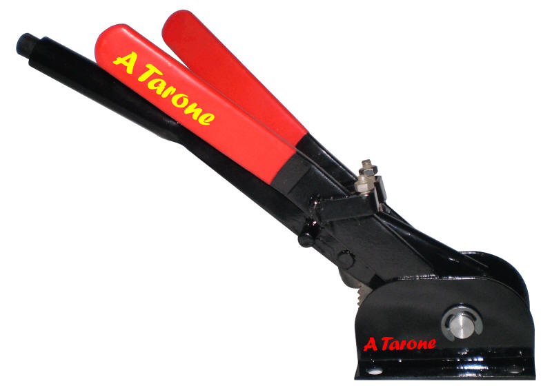

    Uma coisa que penso em fazer, que é bem simples, e deve dar uma mão extra na hora de um sufoco, é o freio de mão independente pra cada roda...ele simula um bloqueio de diferencial.
    Olá, Rikkardo,
    É verdade! Este sistema é de uma simplicidade e engenhosidade mecânica muito bem pensada! Até onde eu soube, uma das primeiras implementações deste recurso foi num dos utilitários da marca brasileira Gurgel, já há algumas décadas atrás.
    Acredito que deve funcionar muito bem somente no modo 4x4Auto.
    Penso que não se deveria acioná-lo no modo 4x4Lock, uma vez que, se você estivesse, por exemplo, com a roda traseira direita no ar, e, freasse manualmente, bloqueando-a, o sistema Lock também iria bloqueá-la (bloqueio duplo: o teu manual + o automático do modo Lock), e o torque, no caso do eixo traseiro, fluiria somente pela roda esquerda, que estaria no chão, fazendo o veículo conseguir se mover. Mas, uma vez que esta roda começasse a girar, e o sistema percebesse que há divergência significativa na velocidade de rotação entre as duas, imediatamente destravaria o bloqueio eletrônico da roda direita (a que estaria no ar), e acredito que ele travaria rapidamente a esquerda (que estaria no chão), para forçar a transferência do torque para a da direita (a que estaria no ar). Neste exato momento teríamos um problema: como o modo Lock garante 50% do torque para cada eixo, haveria, mesmo que num ligeiro instante de tempo, um esforço no sistema de transmissão traseiro, que tentaria girar a roda freada manualmente por você (neste momento as duas traseiras estariam impedidas de girar).
    Este raciocínio é hipotético, partindo do pressuposto de que estamos entendendo plenamente o funcionamento do modo 4x4Lock em todas as situações, ok?
    Caso alguém possua um entendimento diferente, vale a pena expô-lo no tópico para que todos nós consigamos enriquecer o entendimento de todos e sabermos em quais situações são indicadas ou contra-indicadas a utilização desse dispositivo, ok?
    Abraços e fiquem com Deus!
    dd1969.

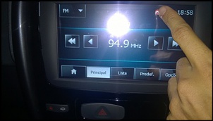

    Tutorial Media skin40 ver 4.0.3
    Medi@skin403_Lite.rar
    O media skin é um program pequeno que dá a possibilidade de assistir videos no MediaNav. Mas só roda no pendrive.

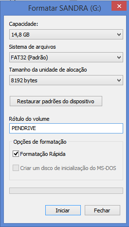

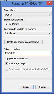

    1- Format o pendrive em fat32

    10 - Não ligue o radio antes de colocar o pendrive

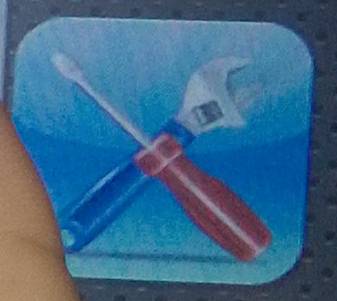

    11-Renault Duster 4X4-wp_20150416_004.jpg Clique no Icone vermelho para ligar o Skin
    12- Renault Duster 4X4-sssslo.png neste icone vc pode configurar o Skin, pode mudar a aparência , Renault Duster 4X4-wp_20150416_012.jpg

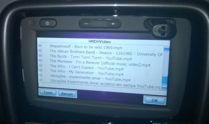

    13- Esta lista de vídeos ,
    Renault Duster 4X4-wp_20150416_014.jpg selecione um oiu mais videos para montar sua sequência.
    14- Não desligue o rádio sem antes desligar o aplicativo, desligue em Renault Duster 4X4-wp_20150416_007.jpg
