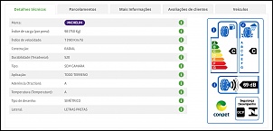

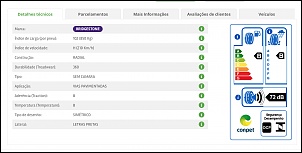

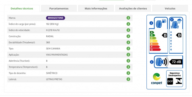

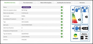

    Cara olha que engraçado a etiqueta do INMETRO dos 3 pneus. Por elas o Dueler é o melhor. Será que estas etiquetas não valem nada?
    Renault Duster 4X4-screen-shot-2017-12-12-10.54.12-pm.jpgRenault Duster 4X4-screen-shot-2017-12-12-10.02.43-pm.jpgRenault Duster 4X4-screen-shot-2017-12-12-10.02.36-pm.jpg
    Pelo menos se priorizarmos a segurança. B em frenagem no molhado. Pelo que entendi de B pra C é quase um metro a mais de frenagem...
    Muito difícil achar informação independente, científica e confiável sobre pneus...
    Também li sobre o LTX force, vi os vídeos e os testes. Fiquei bem impressionado também. Depois fiquei pensando....
    O teste é feito pela tal da TUD SUV sei lá, lab sério e confiável. Mas foram encomendados pela Michelin. Ora, se eu fosse encomendar um teste "contra" os meus pneus, eu escolheria os que eu sei que se sairiam pior... Fácil assim.
    Outra.
    Eles divulgam os dados contra a média dos concorrentes. Mais uma vez. Se um concorrente for melhor do que o Michelin, e outro for muito pior, o Michelin pode ter perdido de um deles e aparecer como vencedor contra a média...
    Cadê um teste abrangente e imparcial dos pneus?
