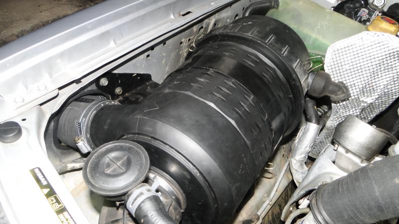

Afim de aliviar o esforço da turbina instalei uma valvula esférica entre o snorkel e o filtro de ar...
Anexo 295902
[/quote]
Ae Renam pode me dar detalhes maiores desta valvula?
Aonde comprou e o funcionamento dela?

A VALVULA COMPREI EM CASA DE MATERIAL DE CONSTRUÇÃO, É UMA VALVULA ESFÉRICA DE 1E1/2", MAIS UM "T", É DE PVC (CONEXÕES HIDRAULICAS). COLOQUEI O "T" NA LIGAÇÃO ENTRE O TUBO DO SNORKELL E O FILTRO DE AR, NA SAIDA QUE SOBRA COLOQUEI A VALVULA. SÓ PRECISA ALGUNS AJUSTES PELO ESPAÇO EXISTENTE, NADA COMPLICADO, E VEDA 100%.:violao:

mas qual seria a funcao desta valcula renan? desculpe mas n entendi direito? entrar ou sair ar???
