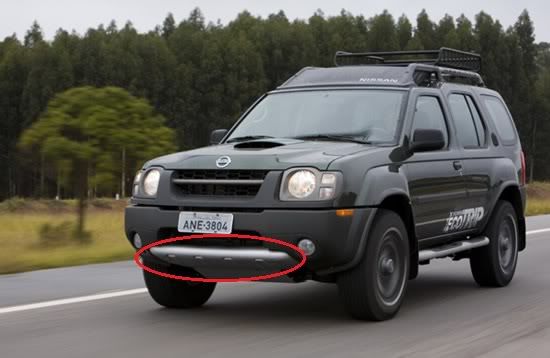

    Pessoal, por favor, para quem já colocou o PC da 4WD: aquele acabamento frontal de plástico que ficam bem embaixo, no chassis, ele não é mais utilizado, é retirado certo ? Pelas fotos que postaram me parece que sim, só queria a confirmação mesmo. Coloco uma foto com a peça em destaque, é um acabamento que não faz parte do PC original.

    Fala Flavio,
    tanto esse parte plastica que marcou quanto a travessa que fica atras dela, vão para reciclagem
    Não são mais usadas com o PC novo
