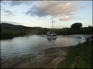

    -nokel.jpgAe consegui essa foto no meu orkut, mas e bem de longe... mas da p ver o snorkel instaladinho ali, kkk;;;
