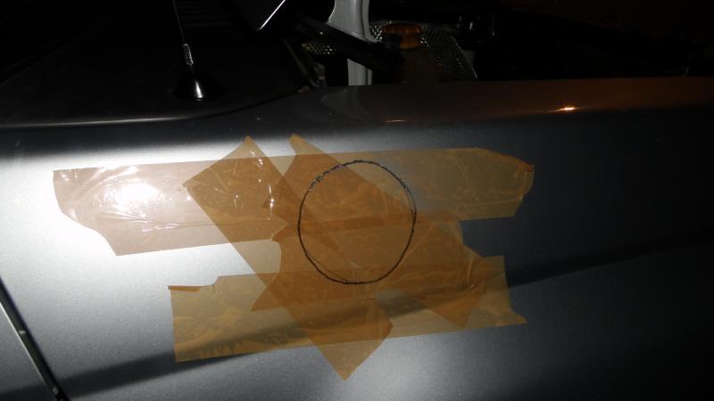

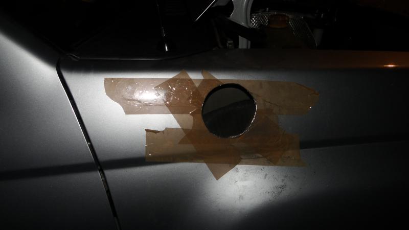

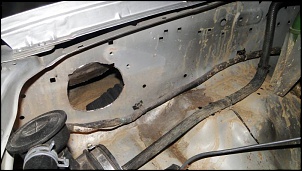

    Ae pessoal, nessa ultima n-dsc00513.jpgo-dsc00523.jpgite sem ter muito o q fazer resolvi colocar o snorkel q tinha comprado recentemenrte e ai vao as fotos q tirei durante a furacao na lata, ai q do, kkkk-dsc00512.jpg-dsc00517.jpg-dsc00526.jpg

    Muito Bom!!! mais um com snorkel!! Agora vc vedou as conexões com cola de silicone, tipo a tampa do filtro, o encaixo do snorkel no filtro, o encaixe daquela bolota onde termina o sanfonado? Acho também, se não me engano, que tem algum furo no copo do filtro, tem que vedar tb. Isto visa garantir a impermeabilização. O cara que instalou o meu gastou muito silicone!!
    Não faça o teste de tapar a boca do snorkel, por que devido ao vácuo do diesel, vc pode estragar este sanfonado.
    Agora para os universitários: para que serve aquela chupeta que aparece na lateral do copo do filtro?

    Entao, nao fiz com mangueira sanfonada e sim com mangueira lonada de turbina de caminhao, ela tem um arame por dentro e rola fazer o teste de tampar o snorkel, hehe...
    Vedeu com silicone a boca do snorkel ligada a outra peca e nas demais conecoes sao todas com bracadeiras.
    O como do filtro sim tem um buraquinho nele, que nao sei a funcao e tambem vedei...
    E akela boca do copo do filtro, que presumoq a funcao dela e tbm do furo no copo seja vazar o excesso de ar puxado pelo motor,,, nao sei se e isso mesmo, kkk
    O teste que fiz tampando a boca do snorkel, as ainda vou fazer mais usn testes antes de afundar ela na agua, hehe...
    tbm tenho q subir os respiros dos diferenciais, principalemnte do traseiro q e bem baixo... e testar a vedacao da vareta de oleo do motor...
    Mas a primeira impressao achei boa...
    Mas valeu pelos toques ai, cuidados nunca sao demais ne...
