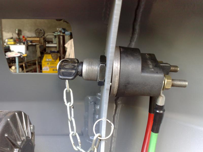

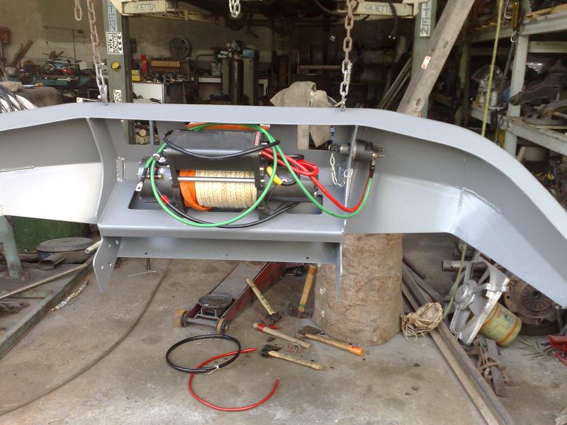

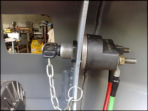

    -25082011792.jpg-25082011791.jpg-25082011790.jpg-25082011789.jpg-25082011788.jpgAe pessoal, parachoque finalizado, ai vao algumas fotos da montagem do guincho e chave geral.
    Fiz uma chave geral por dentro do guincho com acesso pela frente do parachoque conforme mostrado. E uma chave geral de trator. Na primeira foto uma foto do interior mostrando o reforco e quina q fiz c um cano.
    Valeuu

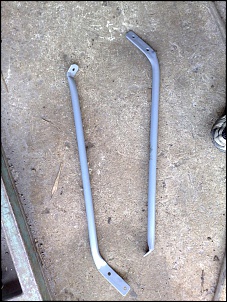

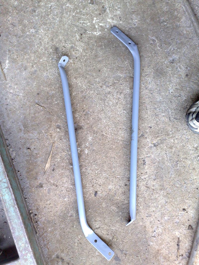

    -25082011793.jpgAe a foto dos bracos laterais.
    So vou colocar os cibies e faco a instalacao no veiculo postando mais fotos...

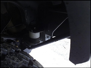

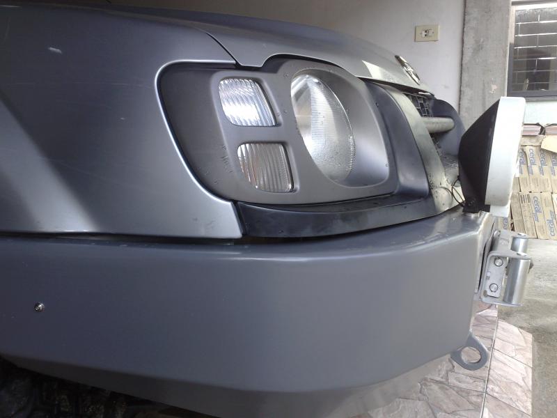

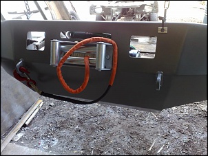

    -26082011800.jpg-26082011799.jpg-26082011798.jpg-26082011796.jpgAe as fotos do parachoque finalizado. Primeira foto da vista lateral, segunda do peito de aco junto c o parachoque, da terceira, vista de frente e a ultima da barra de suporte lateral, com cano redondo dobrado, q em caso de uma porrada muito forte ele quebra antes de entortar o chassi...
    fica ai as fotos, agora e usar e ver se funciona...
    VALEU....

    Parachoque testado, e bem testado... guincho puxou forte e o parachoque nem se mexeu...
    Fica ai o relato...
