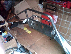

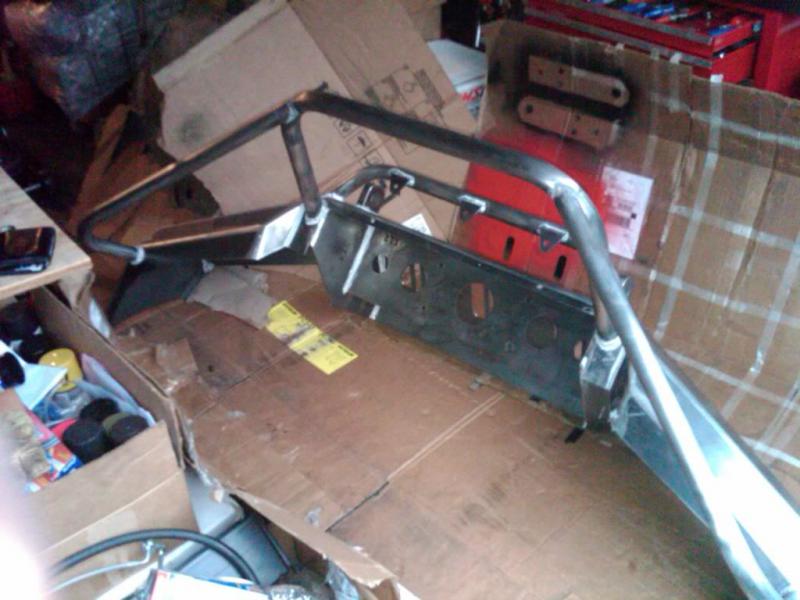

    Criei esse tópico porque percebi que há algumas pessoas interessadas na instalação destes equipamentos.
    Tenho interesse em aquisição ou confecção de parachoques em grupo sem fim lucrativo. Quando há um grupo é muito mais fácil de conseguir um objetivo comum.
    Algumas fotos de parachoques dianteiros:
    Miniaturas de Anexos Miniaturas de Anexos -fabricio2.jpg   -pc-nissan-xterra.jpg   -img_4426.jpg   -img_4437.jpg   -img00497-20100329-1836.jpg
    Usuário Avatar de Trotta.79
    02/05/2010
    1,547

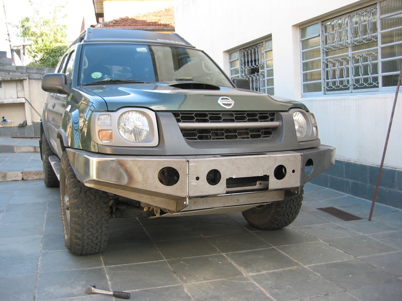

    O Fabricio fabrica um dos parachoques da foto, parece ser muito bem feito, porém a chapa é um pouco fina e o preço um pouco puxado.
    Há opção de importação, ARB, SHchockworks, calmin e etc.
    Há ainda a opação de confecção.

    Ok, mas o parachoque da SHrocks tem chapa de 3/16" (4,7mm) e pesa 105 lbs (47 kg aprox.). Não é tão pesado assim. A uma reclamação deste parachoque é que ele é preso por apenas 4 parafusos no centro. Não acho um problema desque seja bem fixado.
    Será que o Fabricio fabricaria uns 5 parachoques com chapa 3/16"? Será que o preço cai com essa quantidade?

    Há um tempo atrás haviamos proposto um grupo para a compra, mas o preço se não me engano era de quase R$ 3.500,00.
    Pra mim fica muito caro. Um igual desse da foto abaixo custo nos EUA 709U$, será que não dá para fazer um nacional por R$ 1.300,00?

    Acho que consigo fazer uns 4 ou 5 por no máximo 1000 a 1200 cada. Porém preciso de ver um por dentro para ver como é o sistema de fixação. Alguem tem alguma foto interna?
    Na foto do Fabricio dá pra ver como é mais ou menos a fixação. O maior problema é que tem que fazer um gabarito para todos ficarem iguais e perfeitos.
