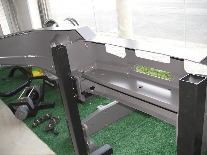

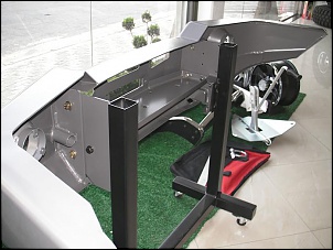

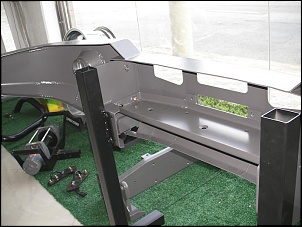

    Fui hoje a tarde até a 4wd e conversei com o Marcio e o Jorge que fabricam esse parachoque das fotos abaixo, ele é muito bem feito e acabado, sem cantos vivos e fica parecendo o original, porem com um angulo de entrada bem melhor.
    Para desenvolver um modelo o tempo é de aproximadamente 10 dias e durante esse processo ficará definido se haverá uma extrutura fixada ao chassis que receberá o guincho e fixado nessa estrutura o parachoque ou o guincho fixado no parachoque e ele no chassis, tudo isso dependo do espaço e dos lugares para fixação.
    Ele tem a parte central mais grossa e as laterais (polainas), um pouco mais finas, porem com uma ótima resistência.
    Tem dois pontos de ancoragem e o guia de roletes é fixado por fora do parachoque, podendo ser substituido pela guia de aço que tem uma expessura aproximada de 2cm.
    O preço que eles estão propondo para um minimo de 10 peças é de R$ 1.800,00, dividido em 10 parcelas de R$ 180,00 através de boletos.
    João
