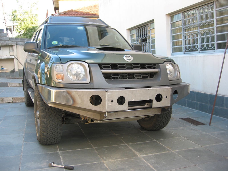

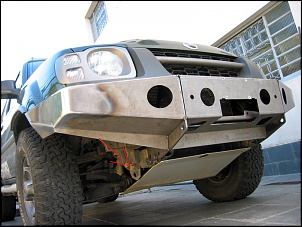

    Desculpem, mas não gostei!!! O primeiro parachoque dele era mais bonito. Aquela seta laranja ficou grande e feia, o ressalto na parte de cima não acompanha a grade, as aberturas em cima, tb não gostei. Desculpem se pareco até um pouco antipático mas devo ser sincero.
    A espessura é crucial, se ele fizer com 4 mm o corpo e chapa de 3/8"(9,53mm) a estrutura, ok! Se for menos tb não acho legal.
    Essa conversa que tem vários projetos e tá muito ocupado é só para fazer charminho. Não cola pra mim!
    Mas de qualquer forma já é um canal de negociação...
    O preço já caiu bastante mas com certeza pode cair ainda mais...
    Fotos do primeiro parachoque:
    Miniaturas de Anexos Miniaturas de Anexos -pc-nissan-xterra.jpg   -fabricio2.jpg

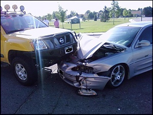

    Quero um parachoque resistente como esse:
    Trotta....estou com vc.....quanto ao preço e condição !!! Inclusive concordo que qt mais espessa a chapa melhor....e mais resistente claro.
    E depois dessa foto então.....sem comentários !!! Acho que já disse tudo:

    Cuidado pessoal, ele não pode ser muito resistente, não adianta colocar um trilho de trem lá na frente, em uma colisão como essa, algum lugar absorveu o impacto, se não foi o parachoque porque esta interio, foi o chassis ou o motorista.
    Além disso tem o problema do peso, se colocar um parachoque de 50 kilos + guincho de 40 a dirigibilidade do carro mudará, acho que apenas uma regulagem na barra de torção não resolverá o problema.
    Não quero ser negativista, estou expondo minha opinião, acho que colocando a ideia dos interessados, chegaremos em um concenso.

    Vou dar um Pitaco.... faço parachoques tubulares somente para uso em trilhas... e lendo o tópico me espantei com alguns relatos... então segue minha opinião....
    A maior loucura q vcs podem fazer é meter um parachoque com chapa de 4mm, o peso vai ser brutal.... é não vai influenciar em nada na tua segurança.... pelo contário, vai piorar muito, o parachoque deve ser pensado... usa-se varias espssuras de chapas de acordo com cada projeto.
    1- Se a deformação não acontecer no parachoque... vai acontecer no chassi... o para-choque vai ficar inteiro e o carro todo torto... envez de ter de comprar um novo parachoque, terá de comprar um outro carro.... muitas vezes uma pequena batida poderá lhe trazer muito mais estragos do que aparenta.
    2- Um bom projeto... não é aquele q mete uma tremenda de uma chapa.... se consegue melhores resultados com chapas mais finas e reforço estrutural por meio de dobras corretamente planejadas.... bom, comparem com a espessura do chassi... geralmente chapa/caixa de 3mm.... tbm tem de se ver onde o parachoque será fixada... nada adianta um parachoque de chapa 10mm fixado numa chapa 4mm...
    3- Peso... com algo assim do tipo pretendido, o parachoque pesará no mínimo uns 50kg.... se colocar um guincho de 12k (ideal para uma Xterra)... é + 40kg.... isso dá uma tremenda influência na frenagem e q compromote ainda mais a segurança... sem falar q o trabalho de suspensão será totalmente alterado com um peso destes. Se colocarem esse parachoque, recomendo a troca dos amortecedores.
    4- O acionamento do ABS... vcs tem de ver qual tipo de sensor é usado na Xterra e onde esta localizado.... se for por impacto... e o parachoque não deformar, ele não sera ativado....
    Fazer parachoques mais robustos tudo bem... mas levem em consideração estes fatos.... claro... isso vai de cada um né
