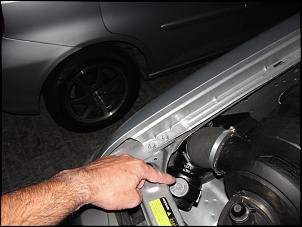

    Citação Postado originalmente por fpandur Ver Post
    Na minha viatura a tampa desse dreno estava ressecada e rachou, tirei ela para encontrar algo parecido para colocar e acabei perdendo a mesma. Não faço incursões com água até a altura do filtro, seria melhor tampar de vez ou será que pode deixar aberto esse dreno ?
    Se não entra em água pode tampar. Cuidado em lava jatos porque tem uns caras que jogam água lá dentro.
    Valeu

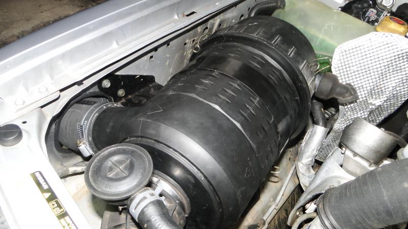

    Este seu snorkel é da OGZ? Legal esta idéia de mangueira de caminhão...
    Depois poste aqui o desempenho da viatura com snorkel. No meu caso aumentou um pouco o consumo. Já testei o conjunto nos lençóis maranhenses, peguei bastante água, não tive problemas graças a Deus.
    O único suspiro que necessita elevação é o diferencial traseiro, o resto esta bem elevado. Bom lembrar da vareta.... Não tinha pensado nela, mas nada ocorreu de ruim
    Citação Postado originalmente por Brusa85 Ver Post
    Entao, nao fiz com mangueira sanfonada e sim com mangueira lonada de turbina de caminhao, ela tem um arame por dentro e rola fazer o teste de tampar o snorkel, hehe...
    Vedeu com silicone a boca do snorkel ligada a outra peca e nas demais conecoes sao todas com bracadeiras.
    O como do filtro sim tem um buraquinho nele, que nao sei a funcao e tambem vedei...
    E akela boca do copo do filtro, que presumoq a funcao dela e tbm do furo no copo seja vazar o excesso de ar puxado pelo motor,,, nao sei se e isso mesmo, kkk
    O teste que fiz tampando a boca do snorkel, as ainda vou fazer mais usn testes antes de afundar ela na agua, hehe...
    tbm tenho q subir os respiros dos diferenciais, principalemnte do traseiro q e bem baixo... e testar a vedacao da vareta de oleo do motor...
    Mas a primeira impressao achei boa...
    Mas valeu pelos toques ai, cuidados nunca sao demais ne...
    tentei engociar um parachoque c a 4 wd e nao rolou, vou fazer um p mim e quero gastra no maximo 1000 reais...
    Espero q de, hehe
    valeuu

    Entao Marcio, vou fazer o teste e andar o ele totalmente montado e fazer a media, se aumentar muito, em dias normais em que nao havera necessidade do snorkel, eu vou andar c a bracadeira entre mangueira e a entrada de ar original desconectada, qualker coisa, encaixo e aperto a bracadeira, mesmo prodecimento utilizado p trilhas e travessias, assim rola de fazer uma economia, ehhe... vai ai a foto da bracadeira q comentei...

    Afim de aliviar o esforço da turbina instalei uma valvula esférica entre o snorkel e o filtro de ar...

    A VALVULA COMPREI EM CASA DE MATERIAL DE CONSTRUÇÃO, É UMA VALVULA ESFÉRICA DE 1E1/2", MAIS UM "T", É DE PVC (CONEXÕES HIDRAULICAS). COLOQUEI O "T" NA LIGAÇÃO ENTRE O TUBO DO SNORKELL E O FILTRO DE AR, NA SAIDA QUE SOBRA COLOQUEI A VALVULA. SÓ PRECISA ALGUNS AJUSTES PELO ESPAÇO EXISTENTE, NADA COMPLICADO, E VEDA 100%.
    COM RELAÇÃO AOS PARAFUSOS, TBM ADQUIRIMOS DO HUDSON E NÃO TIVEMOS PROBLEMAS..OLHA QUE LEVANTAMOS 4 XT NA MESMA PARADA (ZYKÃO, RODRYGO,JONYBEGOOD E A MINHA SEM QUALQUER PROBLEMA.....TEM QUE APERTAR ATÉ SOMENTE ENCOSTAR.... QUAL PARAFUSO QUEBROU?.. VC FALOU DO DO SNORKELL....O Q TEM HAVER???....NOS SOLICITAMOS SOMENTE PARAFUSOS PARA A CARROCERIA E INTERCOOLER...

    Entao, o meu nao e ozg, e nao usei a mangueira q veio nele tbm pq era da sanfonada, essa mangueira comprei numa loja especializada em turbina de caminhoes.
    Pode ser a mesma mangueira da turbina da f1000 tbm, e um cotovelo.
    fica bem mais resistente e seguro q a mangueira q vem c ele..
