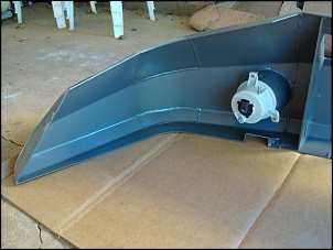

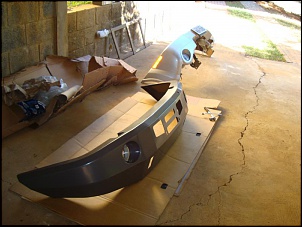

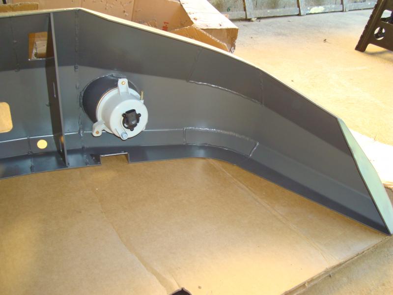

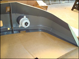

    Bom finalmente meu parachoque traseiro chegou da 4WD. Montei ele hoje para verificar qualquer falha que podesse ocorrer. Há pequenas interferências que precisam ser lixadas e corrigidas, mas mesmo assim deu para monter. Quer dizer, foi possível montar sem dar!!! Algumas fotos dos detalhes:
    Miniaturas de Anexos Miniaturas de Anexos -dsc08171.jpg   -dsc08172.jpg   -dsc08173.jpg   -dsc08175.jpg   -dsc08177.jpg

    Mais fotos:
    Miniaturas de Anexos Miniaturas de Anexos -dsc08178.jpg   -dsc08179.jpg   -dsc08182.jpg

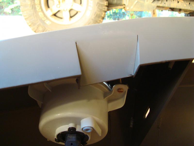

    Mais fotos 2:
    Miniaturas de Anexos Miniaturas de Anexos -dsc08195.jpg   -dsc08199.jpg   -dsc08201.jpg   -dsc08203b.jpg

    A capa do parachoque não é fácil de fazer, são várias chapas soldadas e estampadas em um gabarito. Depois que lixar e pintar na cor do carro todas as imperfeições vão desaparecer.
    Próximo passo, parachoque traseiro!
