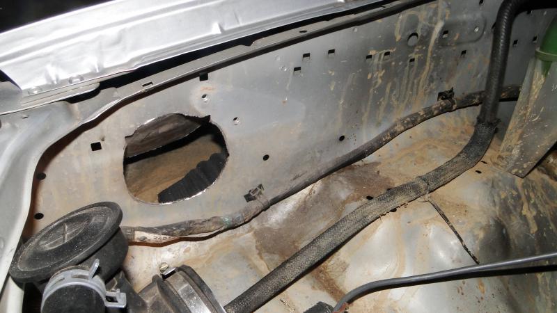

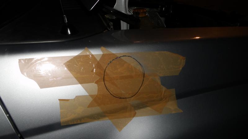

Ae pessoal, nessa ultima nAnexo 294640oAnexo 294642ite sem ter muito o q fazer resolvi colocar o snorkel q tinha comprado recentemenrte e ai vao as fotos q tirei durante a furacao na lata, ai q do, kkkkAnexo 294639Anexo 294641Anexo 294643

Muito Bom!!! mais um com snorkel!! Agora vc vedou as conexões com cola de silicone, tipo a tampa do filtro, o encaixo do snorkel no filtro, o encaixe daquela bolota onde termina o sanfonado? Acho também, se não me engano, que tem algum furo no copo do filtro, tem que vedar tb. Isto visa garantir a impermeabilização. O cara que instalou o meu gastou muito silicone!!
Não faça o teste de tapar a boca do snorkel, por que devido ao vácuo do diesel, vc pode estragar este sanfonado.
Agora para os universitários: para que serve aquela chupeta que aparece na lateral do copo do filtro?
http://www.4x4brasil.com.br/forum/im...isc/pencil.png
Entao, nao fiz com mangueira sanfonada e sim com mangueira lonada de turbina de caminhao, ela tem um arame por dentro e rola fazer o teste de tampar o snorkel, hehe...
Vedeu com silicone a boca do snorkel ligada a outra peca e nas demais conecoes sao todas com bracadeiras.
O como do filtro sim tem um buraquinho nele, que nao sei a funcao e tambem vedei...
E akela boca do copo do filtro, que presumoq a funcao dela e tbm do furo no copo seja vazar o excesso de ar puxado pelo motor,,, nao sei se e isso mesmo, kkk
O teste que fiz tampando a boca do snorkel, as ainda vou fazer mais usn testes antes de afundar ela na agua, hehe...
tbm tenho q subir os respiros dos diferenciais, principalemnte do traseiro q e bem baixo... e testar a vedacao da vareta de oleo do motor...
Mas a primeira impressao achei boa...
Mas valeu pelos toques ai, cuidados nunca sao demais ne...

Imagino que vc esteja se referindo ao dreno da carcaça do filtro de ar. Serve para drenar alguma água que eventualmente entre dentro da carcaça do filtro de ar, evitando que vá para dentro do motor. Para quem possui Snorkel, esse dreno deve ser fechado em caso de imersões superiores ao capô.
Valeu
Na minha viatura a tampa desse dreno estava ressecada e rachou, tirei ela para encontrar algo parecido para colocar e acabei perdendo a mesma. :putz: Não faço incursões com água até a altura do filtro, seria melhor tampar de vez ou será que pode deixar aberto esse dreno ?
