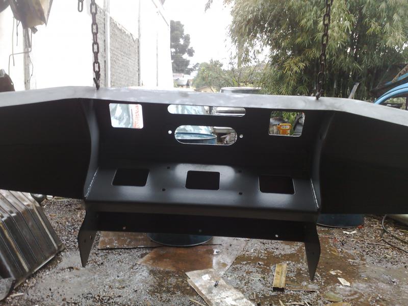

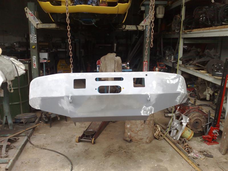

Anexo 308361Anexo 308360 Ae as fotos do parachoque finalizado. So falta a pintura.
Depois de instalado posto mais fotos. O peso ficou no total de 36 kilos e custos totais, 525 reais de material e muitaaa mao de obra. Eita troço trabalhoso p fazer, hehe

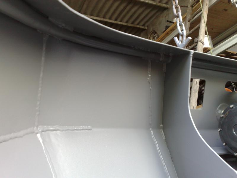

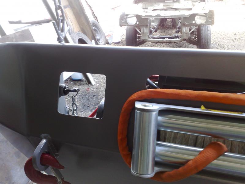

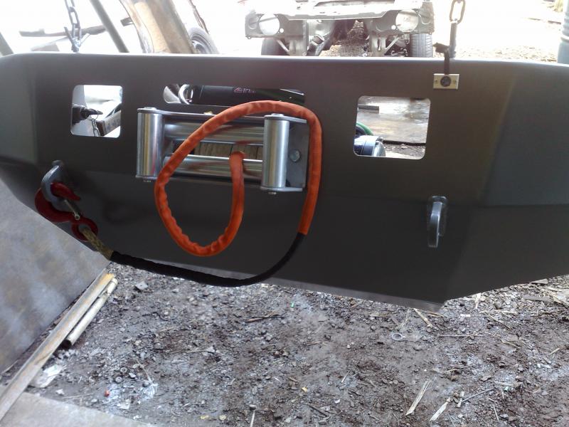

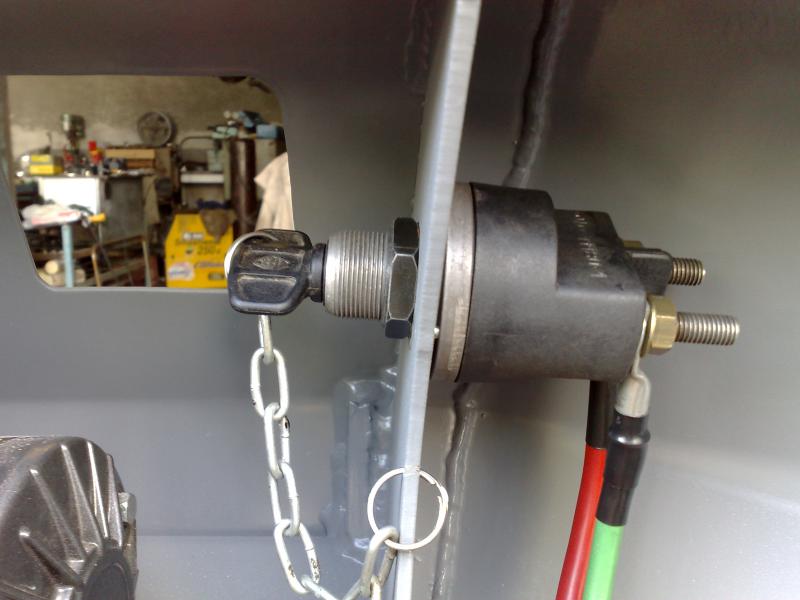

Anexo 308992Anexo 308991Anexo 308990Anexo 308989Anexo 308988Ae pessoal, parachoque finalizado, ai vao algumas fotos da montagem do guincho e chave geral.
Fiz uma chave geral por dentro do guincho com acesso pela frente do parachoque conforme mostrado. E uma chave geral de trator. Na primeira foto uma foto do interior mostrando o reforco e quina q fiz c um cano.

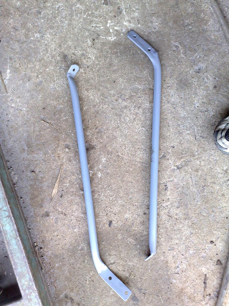

Anexo 308993Ae a foto dos bracos laterais.
So vou colocar os cibies e faco a instalacao no veiculo postando mais fotos...
