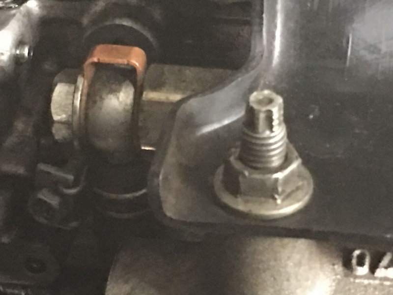

    Pessoal, minha SEL voltou a incomodar, agora a válvula de segurança de pressão do Rail, um parafuso com uma mola calibrada, posicionada na ponta do Rail, está deixando o Diesel voltar para o tanque, assim o módulo entende que ouve excesso de pressão e coloca ela em modo de segurança.
    Clube da Frontier SEL AT/MT-whatsapp-image-2017-08-02-13.45.45.jpg
    Pra variar, na Nissan só vendem a flauta inteira, por aprox. 17mil...alguém poderia me ajudar?

    Citação Postado originalmente por ajcemin Ver Post
    https://produto.mercadolivre.com.br/...5-original-_JM
    Mercado livre amigo.
    19/05/2011
    Caxias do Sul/RS
    182
    Agradecimentos: 8
    Citação Postado originalmente por Silvio Alex de Lima Ver Post
    Opa, isso comprei uma flauta inteira usada, paguei 350 pilas, troquei a válvula de segurança e a camionete ficou muito boa, vlw!!!
