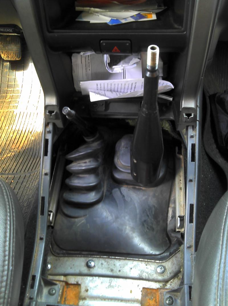

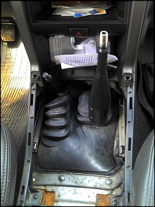

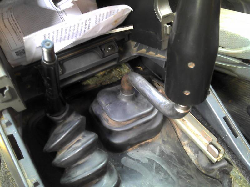

    Fala Pablo, hoje desmontei a capa do câmbio mas não consegui identificar o lugar para colocar a espuma. Veja as fotos. Existe uma coifa que decidi não retirar para não fazer m%#*@. Onde instalar a espuma??? O grilo continua.............

    Citação Postado originalmente por Pablo RR Ver Post
    Bom... o barulho na minha frontier também era mais em 4° marcha e as vezes em 5°... Notava que o barulho sumia quando eu segurava com a mão.
    - primeiro troquei o oleo por ATF, usei o TDX 49OH da pretrobras... o barulho nao mudou nada.
    - pouco tempo depois começou a vazar oleo. Enquanto os retentores não chegavam usei oleo 80w90 da propria eaton. Não notei nenhuma diferença nos engates, ruido e vibração. Mas assim que troquei os retentores recoloquei o oleo.
    - mandei olhar cardan e cruzetas achando que o ruido vinha de lá. Mas tava tudo ok.
    - troquei coxins do motor e caixa para diminuir balanço por 2 vezes..
    E depois de tudo isso a alavanca ainda apresentava ruido. Decidi eu mesmo desmontar para ver. Para desmontar é fácil:
    1) desenrosque as manoplas do cambio e reduzida (só girar com a mão mesmo)
    2) puxar o plastico para cima (são 4 plugues de plastico na lateral que saem facilmente só puxando para cima)
    3) verá as duas alavancas, sendo que a alavanca do cambio possui uma esponja. Tire ela. Fiz o seguinte: Peguei um bloco de espuma e furei no centro e fui 'vestindo' a alavanca até a base (depois da curva). Assim a alavanca ficará firme e não vibrará mais.
    - Com isso o ruido desapareceu..
