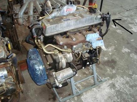

    9.0540.01.0.0001 - elemento separador oleo
