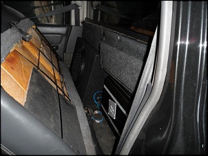

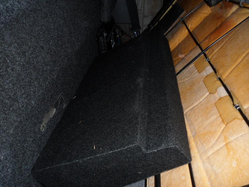

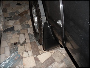

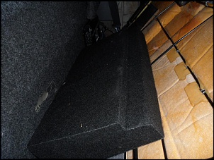

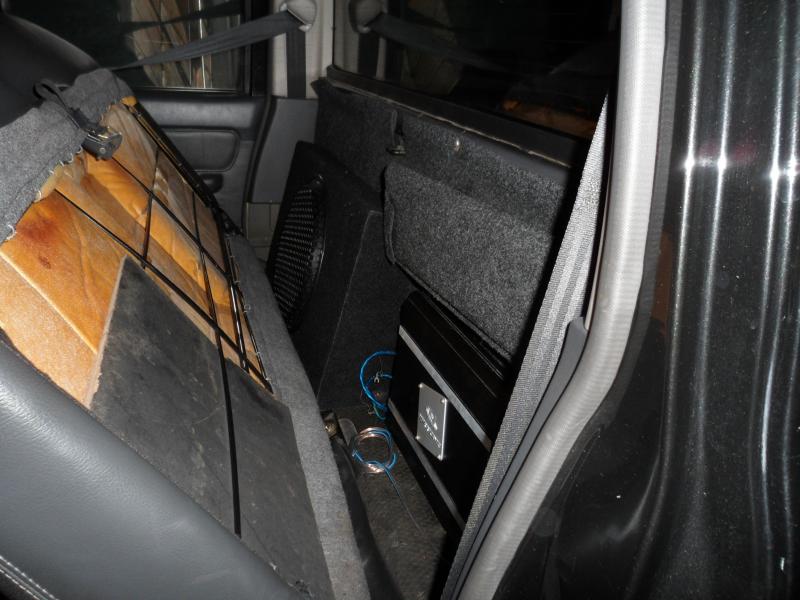

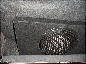

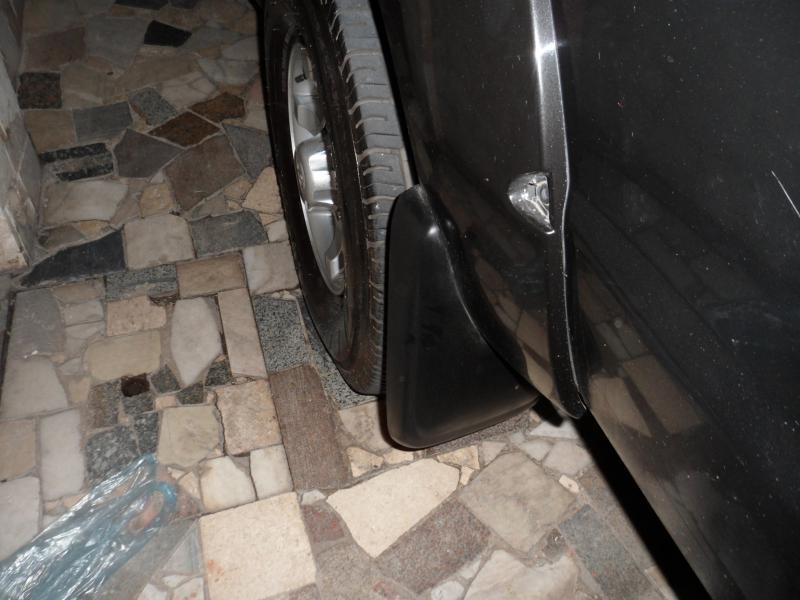

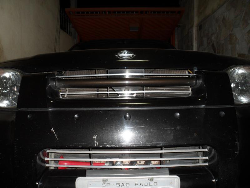

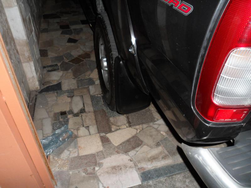

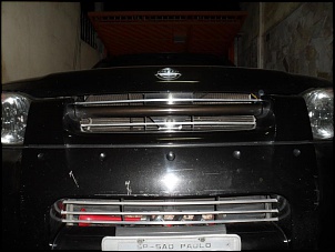

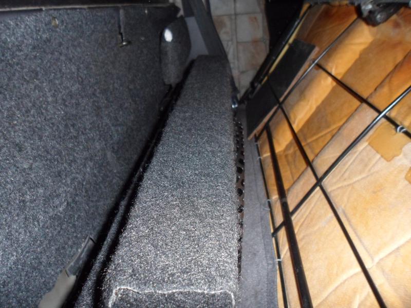

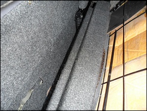

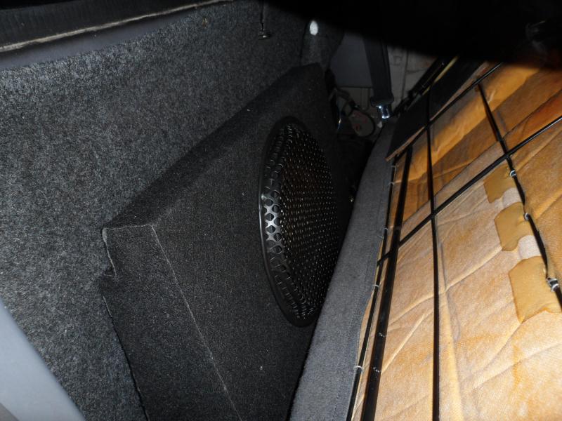

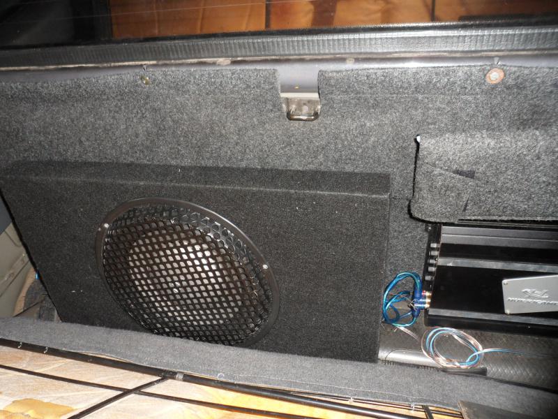

    Ola pessoal, devido um problema na minha net fiquei alguns dias sem entrar no forum agora que resolvi vamos la, como tinha prometido ai esta as fotos da caixa selada que pedi para um camarada meu fazer, cobrou 250,00 pilas por um dia de trabalho, por causa do meu modulo ser um pouco grande e ja estar estalo do lado direito tive que tirar o suporte do macaco, o som ficou melhor doque eu esperava com otima qualidade agora so falta eu trocar o meu toca cd por um multimidia para ficar completo, eu aproveitei para instalar as lameiras que tambem fiquei bastante satisfeito e inventei um friso para o parachoque dianteiro com perfil de aluminio.
