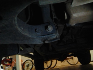

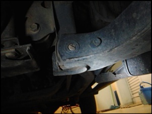

    Pessoal, fui levantar a frente da viatura na barra de torção, depois ter feito o serviço de troca de volante do motor e embreagem.. pq os mecânicos não tinha colocado no lugar correto e verifiquei que tem um parafuso quebrado, ou seria a ponta da própria barra de torção.. fica na balança, tirei foto das duas balanças para vocês me ajudarem.. Devo compra algum parafuso ou um a barra nova??Nissan Frontier 4x4 Motor 2.8-2012-08-03-18.29.59.jpgNissan Frontier 4x4 Motor 2.8-2012-08-03-18.29.20.jpg
    A coisa mais rara do mundo é algum mecânico deixar as barras de torção reguladas como estavam, acho que 1 em cada 100 faz isso!
    Não se preocupe vc pode comprar este parafuso na concessionária ou no ML:
    Parafuso Barra Torção Frontier - R$ 59,78 no MercadoLivre
    A pouco tempo atrás vendiam por 19 reais, não vale mais que 10 reais. Mas gostam de meter a mão.
    Tem que retirar a barra de torção para trocar esse parafuso que só sai por trás. Não precisa tirar a bandeja e pode rodar assim sem forçar a suspensão, ela é feita para não deixar cair nada. Abs
