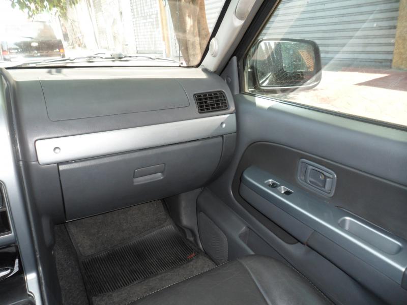

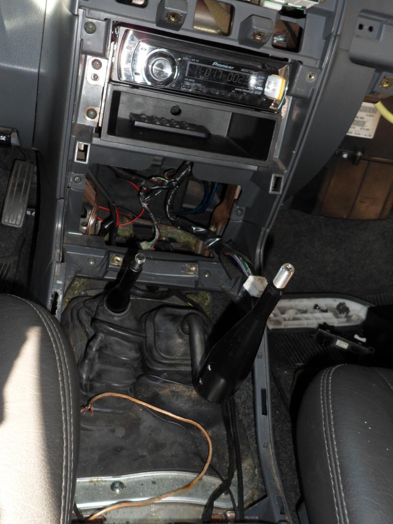

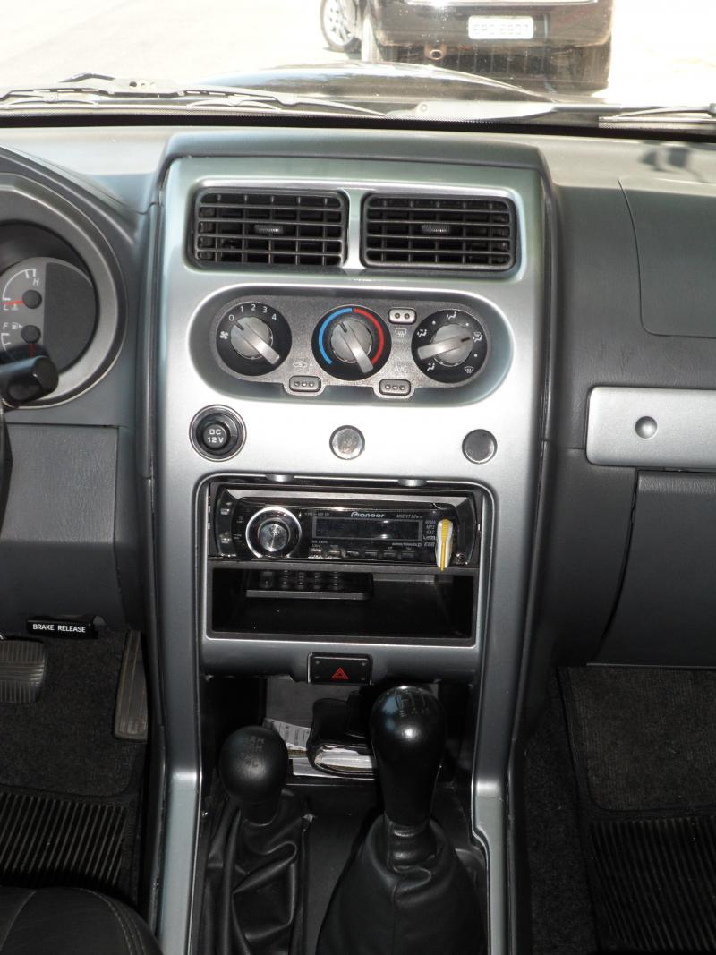

    Aproveitando, este fim de semana estava de folga e dei um capricho no painel da viatura que estava manchado tirei e pintei veja como figou.
    Nissan Frontier 4x4 Motor 2.8-sam_0908.jpgNissan Frontier 4x4 Motor 2.8-sam_0907.jpgNissan Frontier 4x4 Motor 2.8-sam_0906.jpgNissan Frontier 4x4 Motor 2.8-sam_0905.jpgNissan Frontier 4x4 Motor 2.8-sam_0904.jpgNissan Frontier 4x4 Motor 2.8-sam_0909.jpgNissan Frontier 4x4 Motor 2.8-sam_0965.jpgNissan Frontier 4x4 Motor 2.8-sam_0967.jpgNissan Frontier 4x4 Motor 2.8-sam_0910.jpgNissan Frontier 4x4 Motor 2.8-sam_0966.jpg

    Valdemir, belo trampo! Fiz a mesma coisa a uns dias desses atrás, mas foi com minha Hilux. A caminhonete era de mineradora e tava um verdadeiro lixo por dentro. Desmontei, tirei grilo, limpei tudo. Deu trabalho, mas no final compensou..
    Cara, é trabalhoso desmontar esse console central?? Tava querendo desmontar ele para colocar um outro aparelho de som na caminhonete... Sabe o que preciso desmontar pra retirar o som do carro?
    Sobre o problema no cambio, so nao entendi muito bem sua conclusão final.. Entao pelo que vc pesquisou por aqui e com os colegas, esse problema é normal na viatura??

    [QUOTE=valdemir p campos;1763958]Aproveitando, este fim de semana estava de folga e dei um capricho no painel da viatura que estava manchado tirei e pintei veja como figou.
    Boa noite grande VALDEMIR!
    Cara PARABÉNS pela iniciativa que você tomou ai na sua MÁQUINA FRONTIER, ficou SHOW por dentro. É bom saber que sempre há pessoas que gostem de cuidar dos seus carros, principalmente quando trata-se de uma MÁQUINA FRONTIER. Sempre que possível e quando sei, faço essas manutenções na minha MÁQUINA também.
    APROVEITANDO, vi em teu painel uma botão que serve para manter fechada a entrada do acededor de cigarro(TAMPINHA PLÁSTICA ESCRITO 12v), INFELIZMENTE minha MÁQUINA não veio com essa tampinha, então pergunto aos companheiros do fórum... Alguém sabe onde posso encontrar essa tampinha? Já fui até em sucata e as MÁQUINAS FRONTIER que vejo não tem mais essa tampinha. Onde poderia encontrar uma nova ou usada?
