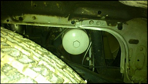

    Galera, não sei se estou no lugar certo! Mas, alguém sabe me dizer o nome da peça que tampa o vão entre a cx de roda e o motor e onde consigo comprar? parece um pedaço de borracha com umas presilhas! Nas "nissan's" que liguei ninguém sabe, apenas um disse que acha que é "Moldura do paralama interno", que não tem e, que pra encomendar sai caro! vlw, abraços!!
