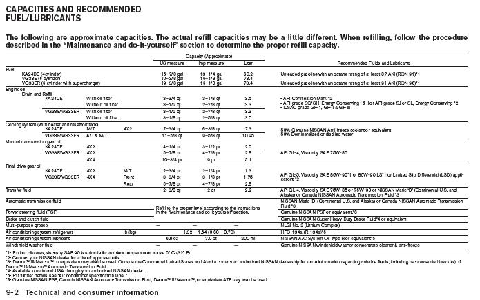

    Guilherme, segue abaixo um link para uma foto de uma página do manual da própria Eaton da cx FSO2405, que equipa as viaturas da Nissan com motor MWM. Lá diz para usar o Dextron III:
    Citação Postado originalmente por GuilhermeThunder Ver Post
    Grande Mestre. Obrigado . Na realidade alguns óleos eu já sei, mas em SJC por exemplo não encontra o 85w140 LS para diferencial autoblocante....só achei na concessionaria chevrolet por R$34 o litro então vou procurar um pouco mais.
    Estou com problemas mesmo com o óleo do cambio e caixa de transferencia.......Dextron III é o que falam por ai mas na realidade este é para transmissão automática então achei estranho demais. O Manual achei apenas da americana...por isso pedi se alguem nao tem uma foto da pagina. Anexei aqui para referencia.Nissan Frontier 4x4 Motor 2.8-fuel-lubricants.jpg
