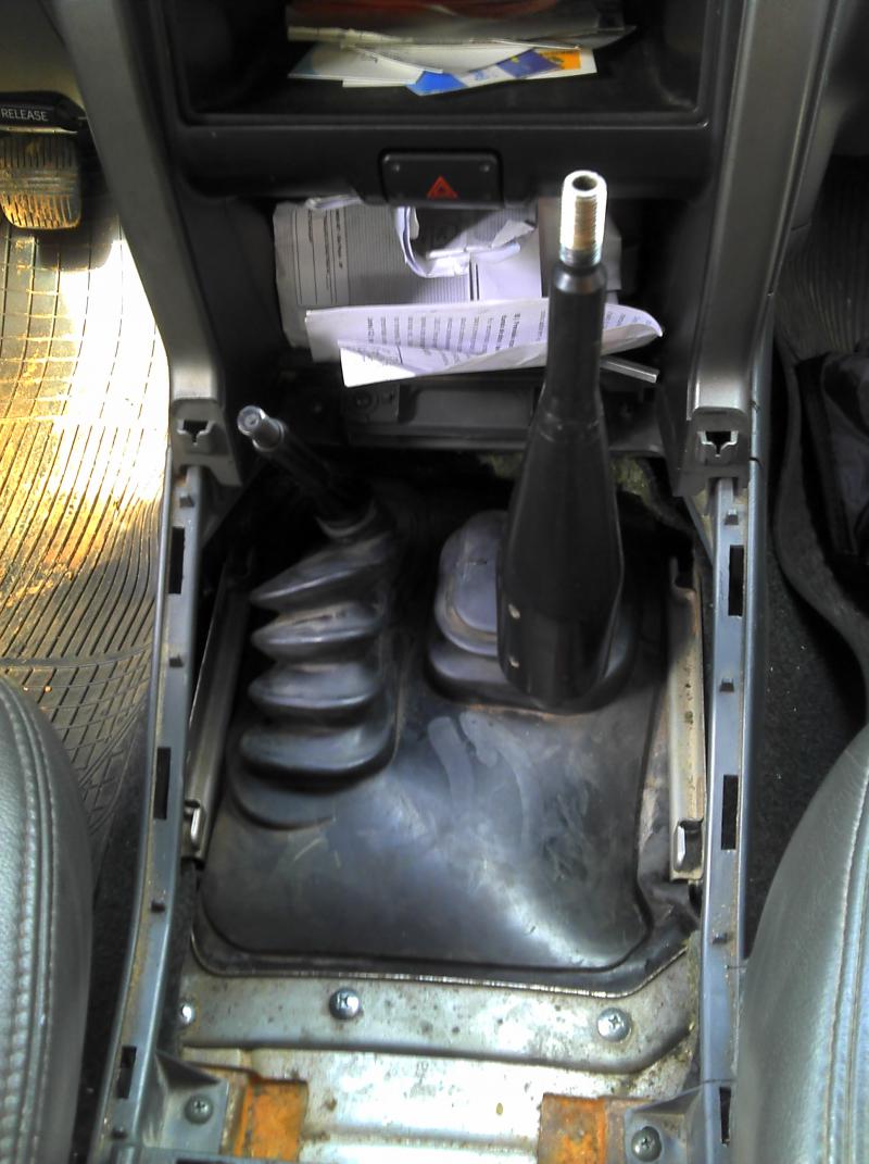

Fala Pablo, hoje desmontei a capa do câmbio mas não consegui identificar o lugar para colocar a espuma. Veja as fotos. Existe uma coifa que decidi não retirar para não fazer m%#*@. Onde instalar a espuma??? O grilo continua.............
Anexo 351789Anexo 351790
