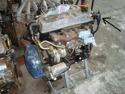

O seu estava entupido?
O meu retiro um vez por ano e deixo de molho no querosene, sai a sujeira toda.
Valeu
Beleza mram, grato pela informação, não sabia que tinha esse nome. Em trocas de óleo intervaladas (uma sim e outra não) retiro essa peça e a válvula PCV para uma limpeza
Gente, esse "elemento separador de óleo" e essa "válvula PCV" tem na frontier 2.8 MWM? Pela foto postada por "mram29", não consegui identificar no meu motor. Muito menos a "válvula PCV" citada por "fpandur". Alguém tem essa informação precisa para me fornecer?
Desde já agradeço.

Válvula PCV é aquela que vai na mangueira de saída do filtro de ar, que segue para a turbina. Um lado dela é ligada nessa mangueira e o outro lado ao elemento separador de óleo, citado pelo mram.
Vi eles mexendo nela hoje.
