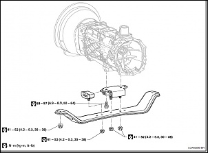

    Boa noite,
    depois de trocado os coxins do motor, a alavanca do cambio continuou balançando do mesmo jeito.
    vi o pessoal falando que existem dois coxins no cambio da frontier, porem, só consegui achar um, o que fica no centro, inclusive na pag.150 o Sérjão Dark Panther tbm não conseguia encontrar esse coxim, porem não achei a resposta se ele achou ou não.
    se alguem tiver algum esquema de onde se encontra esse coxim ou me explicar onde fica eu agradeço.
    kuramoto-san
    a alavanca balança muito, quando vou sair com a frontier, principalmente na subida, ela balança até uns 20km/h, depois não balança mais, nem em ponto morto nem em movimento ou estrada, é só na saida mesmo, até parado com o freio de estacionamento acionado se tentar sair ele balança.

    É esse COXIM DA CAIXA DE TRANSFERENCIA DA FRONTIER,XTERRA MWM 2.8 4X4 2003 A 2007, que eu não to achando onde ele fica instalado no carro, devo ta ficando cego, por que eu não acho ele rsrs, alguem pode me dar uma dica de onde ele fica

    Ta ai os dois coxins da cx., ja troquei os dois, comprei na conc. e ñ foram caros.
    Miniaturas de Anexos Miniaturas de Anexos Nissan Frontier 4x4 Motor 2.8-coxins-cx..jpg

    o meu coxim não tem nada a ver com esse ai não e é só um mesmo, acredito que fizeram uma adaptação. olha a foto do meu coxim

    qual o ano e modelo da sua frontier? é 4x2 ou 4x4? os coxins que uso na frontier são identicos ao que o orione postou..
