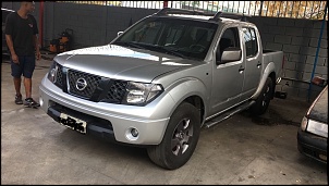

    boa noite senhores comprei uma frontier SE 2.5 NA QUAL o antigo dono coloco acessorios da attack
    e ela soltado fumaça preta e perca de potencia em subidas
    achei intersecante o tropico a respeito da eliminação egr
    tenho loja de acessorios em belo horizonte e compro carro de leilao
    para uso proprio e essa foi minha nova compra
    achei bacana a economia que sem a valvula propoe so nao entendi bem se
    na eliminação dela tampa a saida ou faz ela direta
