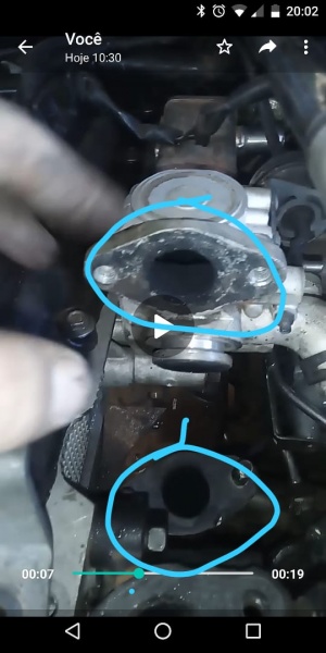

    10/10/2018
    Brasília/DF
    4
    Bloqueio da egr no modelo 2014
    Onde deve ser feito o isolamento da EGR na Frontier modelo 2014 em diante?
    Li as postagens anteriores no forum e não consegui chegar a uma conclusão, o Enrico disse para isolar antes do trocador de calor para que se evite acúmulo de pressão e calor nele, e penso que o raciocínio está correto. Esse procedimento no modelo anterior era fácil e rápido, agora no modelo 2014 exige a desmontagem de muito mais peças. Vi que em foruns e vídeos no youtube que quase todo mundo bloqueia no ponto A (figura abaixo), já bem próximo à admissão, mas lá é onde o Enrico condena a colocação. Como fazer?
    Eliminando o EGR na Frontier-bloqueio-egr.jpgEliminando o EGR na Frontier-2014.jpg
    Aos colegas que tem esse modelo e realizaram o bloqueio do EGR, onde foi colocada a placa?

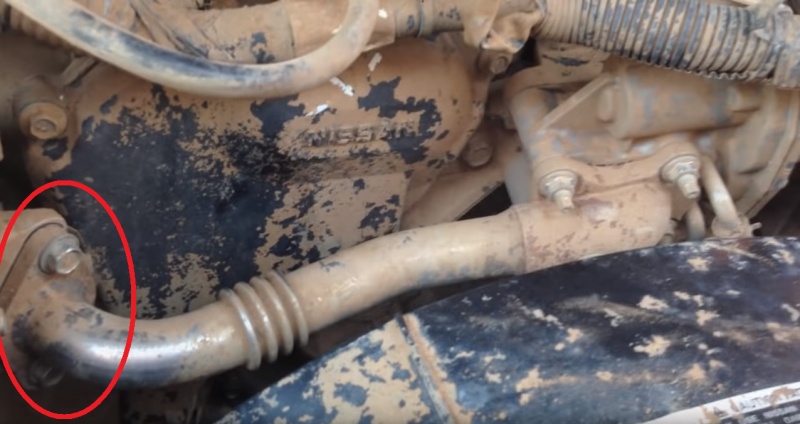

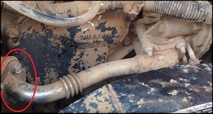

    08/04/2012
    Rio Verde/GO
    35
    819
    Agradecimentos: 67
    Eu isolo nesses dois lugares, da passagem do coletor de escape para o trocador de calor da EGR, e do trocador de calor para válvula, isso no próprio trocador.

    Enrico, ficou bastante claro agora. Penso como você que esses dois locais sejam os mais indicados para se realizar o isolamento da EGR, como você bem disse, evitando que um vazamento de água no resfriador da EGR venha a contaminar o motor. Vou realizar esse procedimento nos próximos dias.
    Obrigado pelo retorno.
    12/10/2019
    67
    67
    Agradecimentos: 5
    Esse fim de semana, fiz na minha, coloquei apenas na posição superior, já senti uma melhora no desempenho, mais ainda não dá pra avaliar a economia. Conforme eu souber eu posto aqui.
    Desde já quero deixar registrado os meus agradecimentos ao Enrico, também pela sua paciência e ensinamentos.
    Obrigado!
