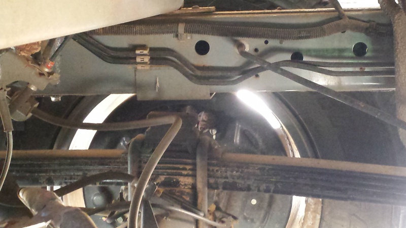

FLamare, me informei agora na concessionária onde comprei a minha picape e realmente, segundo eles, a nissan não autorizou nenhuma alteração ou inclusão de molas no feixe traseiro. Disseram que o número de reclamações não é grande e que nunca tiveram nenhum caso de quebra da suspensão original. Contestei dizendo que vi algumas frontier mais altas até fazendo revisão lá e disseram que realmente alguns proprietários, por sua conta, instalaram uma lâmina a mais e ficaram satisfeitos, mas que teve um caso em que a lâmina extra instalada era mais curta e acabou quebrando as demais bem nos lugares onde esta lamina extra estava trabalhando.
