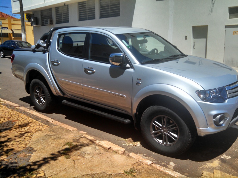

    Sempre fui um admirador da marca e da fama de robusta da pickup L200, mas, é a primeira vez que vou conviver diariamente com uma. A minha acabou de chegar e, se tudo correr como esperado, vamos para "Aparados da Serra" em breve.
