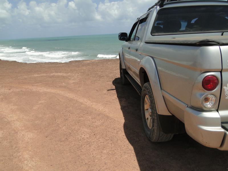

    Prezados do tópico:
    Acho importante relatar algumas experiências com a L200 (a minha é GLS 2004/2005, comprada com 60.000 km, hoje com 100.000 km).
    Acabei de chegar de Natal (SP a Natal = 7.000 km) e falo de duas experiências.
    AQUECIMENTO:
    Antes de viajar (tava com 90.000 km), levei na CCS e mandei trocar todas as correias (o tal kit correias: do ventilador, do alternador, do ar condic., etc e também a correia dentada), também troquei a mangueira do radiador. No manual fala para trocar com 60.000 ou 70.000, daí a minha preocupação. Em tudo gastei R$900,00.
    Em Natal, ao puxar um Pálio na areia, a minha L aqueceu.
    Parei na areia e fiquei indignado, e comecei a pensar o que teria motivado o aquecimento, já que o "esforço" feito foi normal para a L (nada mais do que 4.000 rpm, em uma ou outra areia).
    De indignado passei a curioso, e comecei a verificar: colocava água para a temperatura voltar ao normal e realmente voltava. Andava mais 500 metros aquecia de novo. Alguma coisa está errado. Descobri que vazava água. De onde ? Dum tal de "mangote" (dito por uma meca de Natal).
    Este "mangote" é a ligação da água de retorno do motor para o radiador (salvo engano).
    Com alguma dificuldade, mas com chaves adequadas que sempre carrego, eu mesmo corrigi o problema.
    Fiquei mais indignado quando fui à cidade e descobri que a "peça" (mangote) trata-se de uma mangueira comum que qualquer carro tem e custa R$17. Ou seja: gastei R$900 para não ter surpresas e fui surpreendidopor uma "pecinha" que alguém poderia me dizer que seria importante trocar.
    Ao fazer o conserto, verifiquei que a tal mangueira (mangote) estava "fadigado", muito mole e a ponto de estourar a qualquer hora, como de fato estourou. Tirei, cortei a parte que estava furada e voltei para o lugar: foi a conta para, no outro dia, chegar até a oficina. Gastei R$45 (peça + m.o.) num mecânico comum, mas especializado em radiadores.
    Então, que fique a experiência, verifiquem este tal magote, fica bem atras do motor, tem que tirar uma carenagem de proteção de calor e talvez tenha um protetor de aluminio, que não dá para perceber que é uma mangueira preta de uns 20 cm no máximo.
    BOMBA INJETORA:
    Como sabem, aqui em SP tem (ou tinha) Controllar (controle da fumaça) e os veic. a diesel sofrem para passar na vistoria.
    Comigo não foi diferente. Motor todo original, mas não passava e olha que a minha L não solta muita fumaça, só o normal (quando dá partida, solta um pequeno tucho de fumaça preta que dizem ser normal - trata-se de diesel acumulado nos bicos).
    Pois bem, depois de dois testes e limpeza de bicos injetores, ainda assim a L não passou no Controlar.
    Fui num bombista e ele deu a dica certeira: "fecha a bomba". Melhor: fecha quase tudo.
    Ele fechou tanto que a L mal saia da minha garagem, quase não subia a rampa, mas passou no tal controlar.
    Voltei e pedi para o mecanico "voltar ao normal".
    O meca regulou na medida, ou seja, estilo bem comportado.
    O carro ficou melhor que antes no quesito economia: de SP a Natal fiz média de 9 km/l (cidade, estrada BR101 ida e volta, e também um pouco estrada de terra), sempre com ar ligado.
    Mas confesso que ficou um pouco "frouxo". Nas subidas, e quando eu estava sem paciência, tinha que ligar (ou melhor, desligar) o over drive, dava 4.000 e até 4.500 rpm, mas subia bem. Nas estradas duplicadas, ou baixadas, normal: 120, 130 e até 140 km/h na boa, sem problemas, com máximo de 3.000/3.300 rpm. No resto, fui e voltei na boa: ritmo de 120 km/h, e 2.800 rpm.
    Nas retomadas de velocidade a L faz um "rajado", que me disseram que a bomba injetora está "atrasada"; que se "adiantar", ela pára de rajar.
    Minha dúvida é: se eu "adiantar" será que vai ficar gastona ?
    Aguardo opiniões e assim que o meu meca voltar da pescaria, eu pergunto a ele e posto aqui a resposta.
    Abraços a todos.

    E esse rack doido? qual é dele? tá gostando? não amassa a capota? como foi a instalação? Posta aqui suas impressãoes. Eu tava querendo colocar um desses, mas vi uma na rua com dois iguais ao santo antonio original, não sei como o cara fixou o segundo, acho que ele deu uma retificada naquela rabetinha onde vai o parafuso, acho que eu vou fazer o mesmo.
    Citação Postado originalmente por Dimas Offx4 Ver Post
    Isamaral:
    Eu coloquei esta calha na minha (GLS 2004/2005) e ficou muito bom.
    Comprei aqui em SP, na Duque de Caxias (rua de acessórios em geral, inclusive 4x4).
    Nem me lembro, mas paguei em torno de R$70.
    Como na L a parte da porta é preta, coloquei uma calha grafite, combinou bem: veja a foto.
    Abraços a todos....

    Dimas...show pelo depoimento! E pela dica da mangueira atrás do bloco do motor, boa!!!!
    Pelo passeio tbm, claro, hehehehehehe.
    Dimas, cara, tira a placa do teu carro da foto, melhor não dar moleza não...clonagem dá uma dor de cabeça do caramba!

    Citação Postado originalmente por Rogersok Ver Post
    Valeu a dica, Roger.
    Vou tomar mais cuidado na próxima vez (esconder a placa).
    É...o passeio foi bem legal, deu para dar uma olhada no Nordeste, conhecer umas praias que nós queríamos, e, de quebra uma lua-de-mel com a dona encrenca. Foi bem bacana.
    Abraços........
