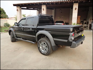

    Amantes da L200 (savana,triton,gls,gl,hpe e outdoor)-dsc00286-copia.jpgAmantes da L200 (savana,triton,gls,gl,hpe e outdoor)-dsc00286.jpgQuem sabe vc anima de coloca a fota aqui. kkk
    Esses troquei em agosto de 2010 e vou ter que trocar antes das chuvas, rodao em torno de 5000 km/mes 80% em estrada de chão, gostei muito desse pneu, ja é o segundo jogo que compro deles, só que agora ta complicado ir na bolivia trocar, nao estao deixando passar nada.
