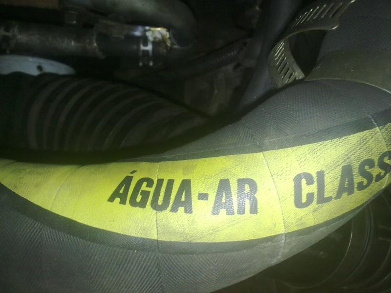

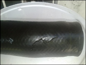

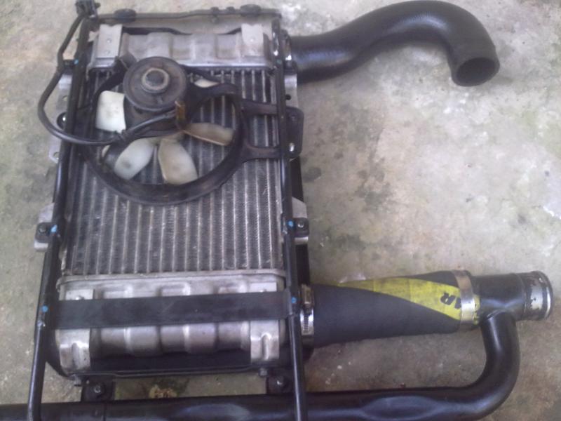

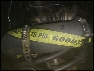

    Então pessoal, valeu as dicas, fui numa loja onde só vende mangueiras e conexoes, e lá tinha a dita cuja, uma da Goodyear, dura que nem o cacete , pra substituir pelo menos a menor parte de todas que foi a que estourou.
    Amanha posto umas fotos de como ficou, e como ja tava tudo desmontado, lavei o intercooler, e joguei 2 vezes detergente neutro dentro dele e sacudi, saiu um caldo preto, e das outras vezes que eu coloquei só agua, saiu só uns pedacinhos de um "poeira" misturada com óleo que ficava pregado nas paredes. mas ficou limpão ele hehehe
    Ah, nem pesquisei no google, mas alguem tem ideia de como a gente conforma essas mangueiras? se dobrar na marra elas quebram..

    Caraca Paulista
    Pessoal ai umas fotos de como ficou mangeira que estourou, e como ficou a nova no lugar,
    Ficou tudo certinho e também voltei um pouco a bomba injetora por que o consumo tava pesado vamo ver como fica.
