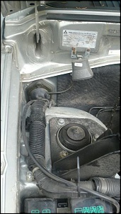

    Oi. Deu tempo neste final de semana do Natal. Então continuei minha " obra". Passando uma fiação separada para o amplificador , para o sinal e para a alimentação. Local de escolha para passar a alimentação Positiva através da caixa cofre do motor. Local escolhido....óbvio, aproveitando a passagem do chicote original do carro.

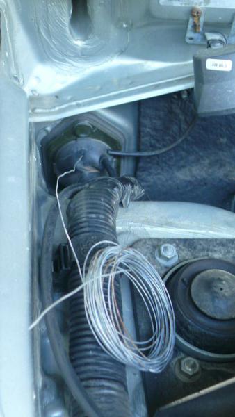

    Tentei passar o fio pelo local mas não passou. Então passei um arame mais fino com a ponta dobrada para evitar de causar qualquer acidente. O fio de arame passou. Aonde irá sair???
