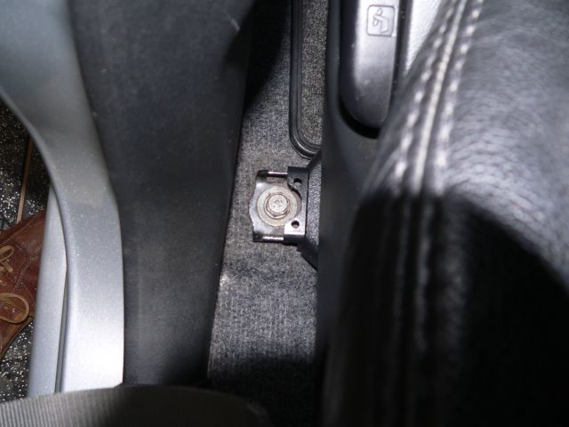

    Retirando os 4 parafusos que prendem o banco do passageiro. 2 Frontais e um de cada lado. Usando Chave 14

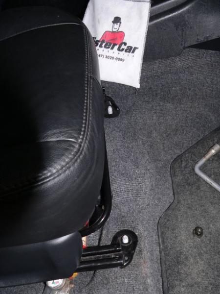

    Mais imagens de retirando o banco.

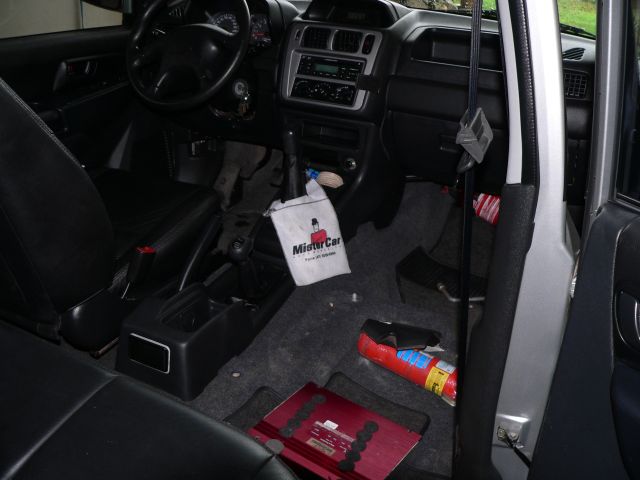

    Taí o vazio. Ponto sem volta...

    Pondo o banco na posição de trabalho.

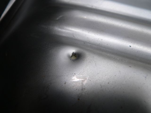

    Fazendo os furos para parafusar o amplificador. Preferí furar com um prego de aço (punção) do que usar a furadeira.

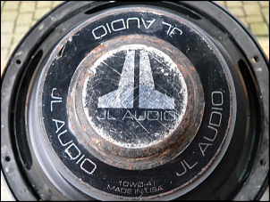

    Preparando para a colocação do Sub. JL Audio 10W0-4
    Sub montado em caixa cilíndrica (bazuca). Não sugiro este tipo de caixa. Uso pq montei-a desde muito tempo, fiz um tratamento para não vazar o ar etc. Mas como o PMala da TR4 é meio pequeno, fix uma operação nele. Cortei pela metade a litragem da caixa. Tinha uns 25 litros e agora tá com uns 10 litros. Sei que isso muda a resposta do sub mas como não vou participar de competição e nada, tudo ok! Sei que tá velinho mas enquanto tiver funcionndo com a qualidade que tem, não troco.
