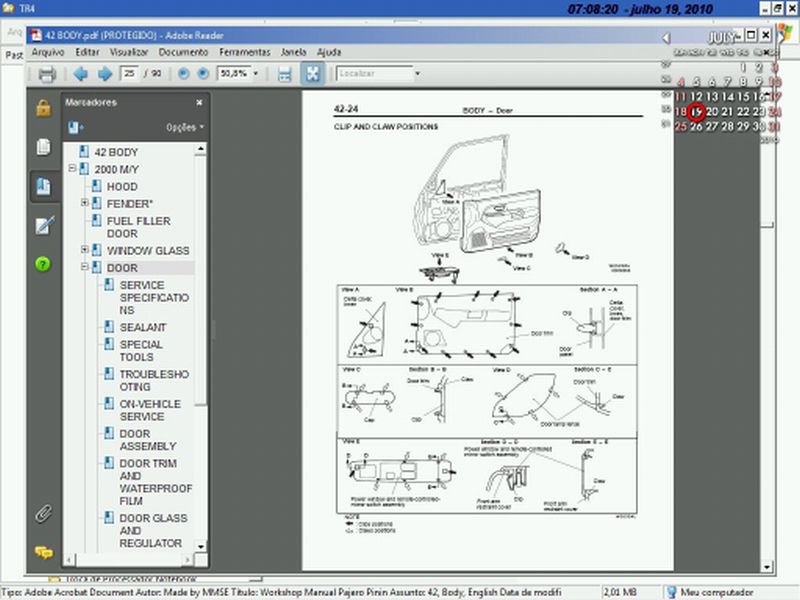

    Agora desmontando as portas dianteiras. Seguindo o manual da Mit Pinin (nossa tr4) que baixei aqui do fórum mesmo,
    1-)Tira-se os 2 parafusos que tem na porta dentro do puxador da porta, por baixo da capinha meio cilíndrica. Puxa a capa, e desparafusa os 2 Philips.
    2-)Tira a capa dos espelhos. É só puxar desencaixando.
    3-)Os comandos do vidro elétrico da porta do passageiro e o do vidro e espelho do motorista são só encaixados. Puxe para cima que desencaixam.
    4-)Aí é só desencaixar o forro da porta. Comecei pela parte de baixo e fui desencaixando para cima. Dá uma dor no coração mas é assim memso. Puxando com força e com cuidado. Cuidado com o fio que serve a luz vermelha das portas. ele é meio curtinho.
    Tudo como está no manual....

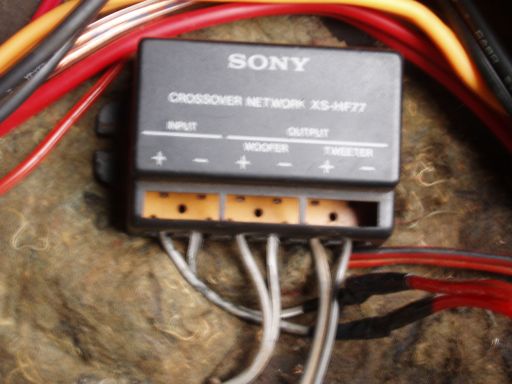

    Vou colocar um Crossover passivo para dividir o sinal entre o Midbass e o tweeter. Foi meio no facão mas ficou !

    Como o crossover é meio gordinho não dava para parafusar na prota entre o metal e o acabamento. Então "fixei" por dentro , para o lado do vidro, com fita mesmo! . Foi o que deu para "desenvolver na hora. Achei o fio que vem do rádio, cortei , passei ele para o Crossover e do crossover passei novos fios independente para o tweeter ( que mantive o original) e para o mid bass (que também troquei).

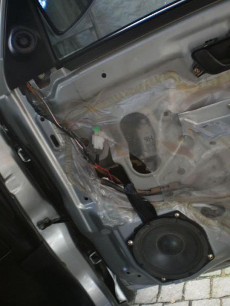

    Depois coloquei o Mid bass usando aquela capa que também tinha no traseiro para encaixar direitinho no local original. Neste caso o encaixe dos fios não serviu, então soldei os fios nos falentes. Tudo parafusado e "fitado" encaixa tudo no lugar e Tarámm!!!! Ficou melhor o som e não bate nada!
