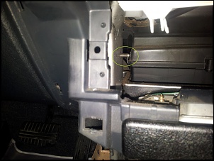

    Após retirar o porta objetos, vi que o mecanismo não descia, por conta daquele famoso suporte no fundo do sistema. Retirei ele e baixei.
    Aí entra os pulos do gato: nas laterais do suporte interno do painel, vi que tem dois parafusos presos nessa lataria, sendo que o do lado esquerdo (marcado em verde) impede o bom posicionamento do mecanismo do AC.Sistema de Som Pajero TR4-20140215_165632.jpg
    Após verificar que ele não prende nada a lugar nenhum, retirei o mesmo e o mecanismo encaixa perfeitamente. Ao colocar o mecanismo, vi que o cabo do acionamento do ar quente/frio teria que passar no mesmo local do tal parafuso retirado. A solução foi marcar com um pino e fazer um furo no local, para a passagem do cabo. Apesar do espaço ser limitado e a furadeira meio grande, consegui abrir a furação no local, passando, no final, uma broca de 10 mm, a medida suficiente para a passagem do cabo.

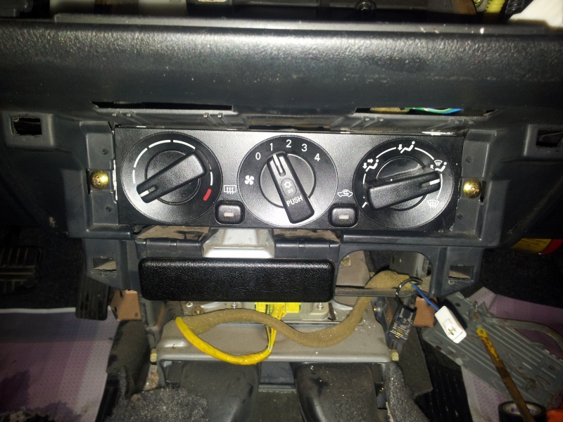

    Aí, tive uma idéia: prender ele. Mas como?
    Fui fuçando e achei a solução: retirando o console do cambio (com o cinzeiro e tudo mais), vc tem acesso a moldura do painel. E a minha alegria ao ver que o local tem furação que dá para prender o mecanismo.
    Em vermelho, é o local que tem a furação no painel. Para retirar o console do câmbio, tem que tirar o primeiro porta objetos (entre os bancos). São dois parafusos philips na parte interna, dentro do porta copos. Após retirar esse console, retiramos o segundo console, que tem fixação na frente, no túnel do carro, com dois parafusos tbem philips. Na lateral, abaixo do painel, em cada lado, tem duas travas de plástico, que são retiradas com um pequeno empurrão na parte interna da trava.
    Console retirado, vc coloca o mecanismo e o parafuso com os próprios parafusos, como nessa foto:

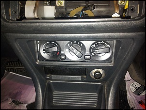

    Após prender ele no local (prendendo os cabos e verificando que estão todos funcionais), fiz a recolocação dos consoles, ficando com esse visual:

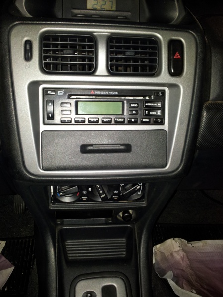

    Tudo finalizado, ficou assim...agora, é juntar o dinheiro para comprar o sistema multimídia.
    Por enquanto, fica o original.
    Espero que ajude os demais colegas.

    Citação Postado originalmente por Marcelo Magalhães Ver Post
    Boa tarde AirtonLieuthier!
    Excelente trabalho! rsrs. Eu não havia mexido do console central (veja as minhas fotos mais atrás nesse tópico mesmo), mas depois de ver as suas fotos tomei coragem e resolvi encarar! rsrs
    Quanto aquele parafuso que vc tirou, como vc fez exatamente? Pois o meu aqui parece que está soldado... é isso mesmo? foi preciso cerrar ou algo parecido?
    Então, Marcelo, boa noite.
    Sim, ele me parece ser soldado no local...
    Eu utilizei uma pequena talhadeira afiada...dei uma pancada e já era o parafuso.
    Com um pulsão (ou prego de aço), marquei ali no mesmo local e fiz o furo com a minha furadeira...
    Utilizei uma broca pequena até chegar na maior medida da bronca que eu poderia utilizar na minha furadeira, que é de 10 mm.
    Fiz o furo meio na diagonal mesmo...pq a minha máquina não entra toda no nicho do porta objeto.
    Se tiver uma máquina menor e ou uma broca mais curta, creio que fique perfeito.
    Se tiver uma broca de 11 mm ou 12 mm, ficará perfeito.
    Espero que tenha ajudado.

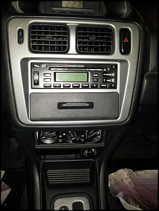

    Valeu pelas dicas Airton! No meu caso, eu resolvi com uma serra . Eu não consegui fazer o furo, pois descobri que as brocas que eu tinha à disposição eram para concreto apenas, ou seja, nem arranharam o metal! kkkk
    Também acabei não fixando o comando do ar no painel, pois o encaixe é diferente e não ficaria alinhado... Fiz uma foto para o pessoal que estiver acompanhando esse tópico possa ter uma ideia do que falamos:
    Enfim, acho que uma solução que daria certo seria usar o fixador que tem no som original para prender esse comando, retirando aquela orelha (que está aparecendo na foto acima) e parafusando ele nas laterais do comando:
    mas seria necessário arrancar todo o comando, medir muito bem e acho que até mesmo cerrar uma parte dessas peças para dar certo, ou seja, um baita trabalho! rsrsr
    E como esse, nem de longe, era a minha prioridade, optei por deixar o comando frouxo mesmo, porém bem centrado no painel e sem o cabo do controle da potência do ar, deixei ele fixo no máximo, o que, na prática, é o que eu sempre uso mesmo...
