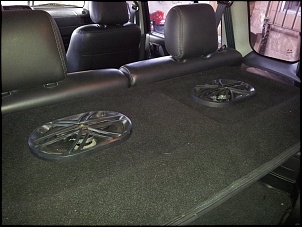

    Airton, desculpe a demora em comentar novamente. Andei dando atenção ao som de novo, e notei que quando aumento um pouco mais o volume realmente os falantes da JBL respondem ok, vou instalar mais um par na traseira.
    Estava pensando em instalar um sub pequeno escondido em algum canto pois não quero solto no porta-malas, e talvez uma
    potência pequena só pra alimentar esse conjunto adequadamente.
    Qual tua opinião sobre isso? Recomenda alguma marca/modelo pra potência? Será que rola de fazer sozinho?
    Então, Nico...bom dia.
    Se vc tiver um pouco de conhecimento, rola sim, não é muito difícil.
    Eu mesmo quero colocar um par de falantes novos na traseira, preciso achar um bom.
    Nas portas, eu coloquei um par da Pioneer de 6", ficou bom. Na coluna traseira, mantive os originais, mas preciso trocar, um deles já está meio que "roncando".
    Mas para não mexer nele (faltava grana à época) eu coloquei um par de falantes 6x9" no tampão traseiro, da Bravox, de 220W. E o tal sub que eu falei, está na caixa selada, é de 10" da Arlen. E ela tem velcro no fundo, o que a deixa presa no carpete do veículo. Esses dois estão sendo "empurrados" por um módulo estéreo da Buster...módulo relativamente bom e toca bem, sem distorcer.
    Seguem fotos do meu conjunto.
    Sistema de Som Pajero TR4-20140528_104638.jpgSistema de Som Pajero TR4-20140528_104645.jpgSistema de Som Pajero TR4-20140528_104659.jpgSistema de Som Pajero TR4-20140528_104720.jpg
    Os falantes não entortaram o tampão com o peso...a caixa é pequena e bate bem (não curto exageros).
    E o módulo serve direitinho no espaço em cima da caixa de roda, entre a base do tampão e a curva do para lama interno.
    Esse módulo é estereo, porém uma das saídas dele está ligada em mono, para tocar a caixa e as outras duas saídas estão ligadas nos 2 de 6x9".
    Espero que ajude.

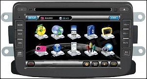

    Airton, hoje, durante o intervalo do almoço, desmontei o som da Ororo e estudei a descida dos comandos do ar condicionado tendo as imagens que vc disponibilizou em mãos. A principio acredito que vai ser possível fazer em casa. Sei que vai dar trabalho pois sou meio desastrado mas teimoso.. mas vai dar certo. Porem, existe algo que não sei se vai ser possível, e sinceramente não sei onde procurar e nem como procurar. Como disse anteriormente, queria aproveitar um sistema de som da renault (Aikon - Modelo abaixo) que tenho em casa, porem os conectores são diferentes. Preciso achar um adaptador macho e femeá da pajero para essa central Aikon. Isso existe? Se sim, alguém sabe o nome que tenho que procurar?

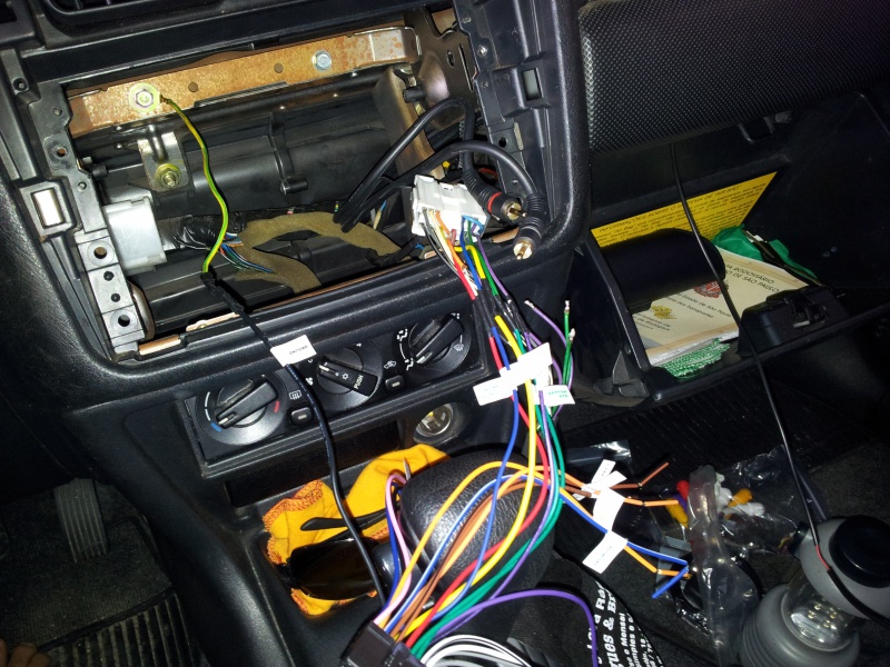

    Então, o ideal seria vc postar uma foto do conector da sua central...
    Qdo instalei o meu CD player no Caveirão, percebi que o conector era exatamente idêntico ao original da Balukpunt.
    Aí, qdo fui colocar a multimídia, tive que adaptar...o que fiz foi pegar o conector do rádio e cortar o chicote que vem...e ligar no da central, com soldas e tal...aí, liguei a central e guardei o conector do rádio...qdo for trocar de carro, é só religar e beleza.
    Apesar da bagunça, tudo saiu bem no final...rsss

    Bom, vou fazer o rebaixamento dos controles do ar condicionado esse final de semana. Ai tiro as fotos dos conectores e tento descobrir se eh possível sem soldas. Caso tenha que soldar, ai vai ser melhor eu procurar alguém pra fazer, pois posso mandar tudo pro saco se fizer coisa errada.. ehheheh

    Então, nem é tão complicado...
    Explico o pq: os fios tem seguido um determinado padrão, a seguir:
    Branco e Branco/preto: falante dianteiro esquerdo;
    Cinza e Cinza/Preto: falante dianteiro direito;
    Verde e Verde/preto: falante traseiro esquerdo;
    Roxo e Roxo/Preto: falante traseiro direito;
    Vermelho: + 12 V
    Preto: gnd (terra)
    Amarelo: memória (+12 V)
    Azul : antena elétrica (ou saída para acionar módulo amplificador)
    Laranja (iluminação do painel- nem todos possuem)
    Basicamente, é essa a sequencia...alguns tem mais fios e entradas RCA, para câmera, etc, mas não foge muito disso.
    A minha finalizou assim agora...por enquanto, mais nada dentro dela...agora, só os estribos...
    Qq coisa, avisa aí.

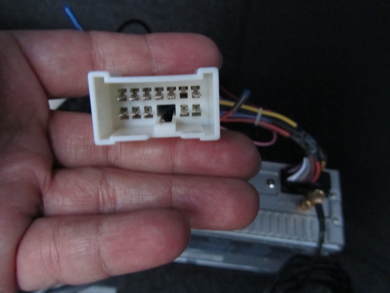

    O anuncio de venda esta pausado. Vou procurar outro. Achei alguns do modelo do meu, porem terei que cortar e adaptar. Entao vou dar preferencia para um ja pronto. So para ter uma ideia, alguem tem noção de quanto custaria em uma concessionaria? Aproveitando, tirei algumas fotos dos conectores.. mas acho que nao vao ajudar muito nao... de qualquer forma. Segue abaixo.
    Da central multimidia
    Da TR4

    É...são diferentes....vai ter que fazer aquele esquema de adaptação da fiação...
