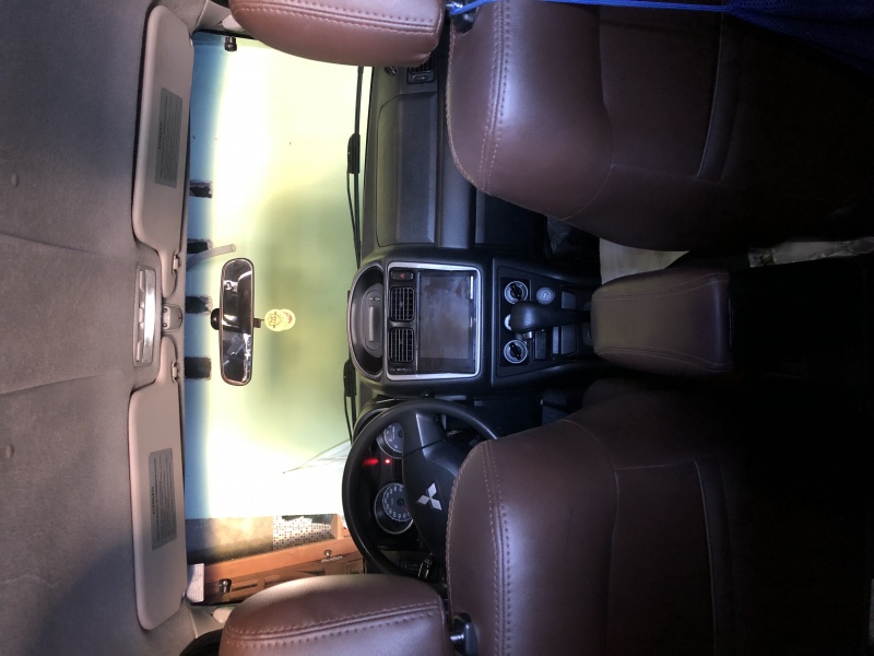

    Comprei uma central de 8”
    Vou precisar cortar as laterais da parte de baixo da moldura pra encaixá-la perfeitamente. Senão ela ficará “saltada” pra fora.
    Quando eu terminar, posto foto aqui.
    Aproveitando: alguém sabe se tweeters de dimensões (A X L X C): 0,056 x 0,056 x 0,0361 cabem no suporte original?

    Citação Postado originalmente por AlexLobo Ver Post
    A tela é de 8"? Mas vc chegou a medir essa moldura que vendem no ML? Pq a minha era de 7" e eu precisei usar uma moldura interna pra não ficar vão, ou seja, caberia uma tela maior sem precisar cortar.
    Dê uma verificada nas dimensões.
    O tweeter eu não sei dizer.
    Tá aí o final da instalação!!! Ralei um bocadinho, mas o resultado final foi o esperado!! 🙌🏾
