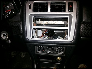

    Boa tarde amigo!
    Se você regular bem, furando a carenagem do painel o máximo para baixo acessível com o buraco do parafuso da peça, vai encaixar perfeitamente.
