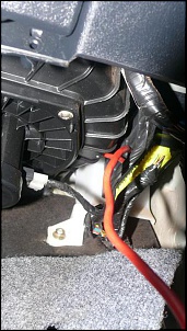

    Saiu em algum lugar embaixo do painel, nos pés do passageiro, claro.

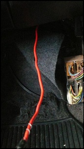

    Corta o arame, enrola a ponta cortada do arame na ponta do fio da alimentação e ao mesmo tempo puxa o arame e empurra o fio. Dá sim para fazer ao mesmo tempo.

    Olha o arame puxando o fio e saindo na parte de baixo do painel. Até aqui tudo certo.

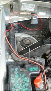

  • #88
    Usuário Avatar de Marlo
    01/12/2006
    Joinville/SC
    339
    Puxa quase todo o fio Positivo e deixa uma parte no cofre do motor para ligar na bateria e para instalar o porta fusível do motor.

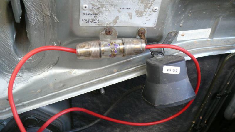

  • #89
    01/12/2006
    Joinville/SC
    339

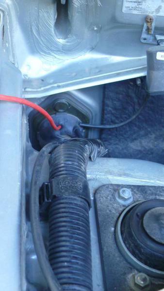

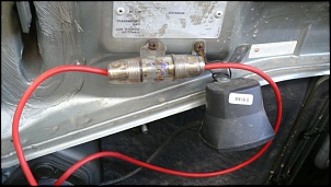

    Pensando em aproveitar o furo da sirene do alarme para fixar o porta fusível sem precisar fazer outro furo. Lá na seta verde.
    Miniaturas de Anexos Miniaturas de Anexos Sistema de Som Pajero TR4-06-2-.jpg
    Mitsubishi Pajero Sport 3.5 V6 2007
  • #90
    01/12/2006
    Joinville/SC
    339
    Taí o PF no buraco da sirene...

  • #91
    01/12/2006
    Joinville/SC
    339
    Deixando o comprimento certo e aproveitando os locais onde já passam cabo...

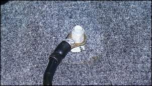

  • #92
    01/12/2006
    Joinville/SC
    339

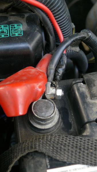

    Parafusando o cabo no terminal da bateria....

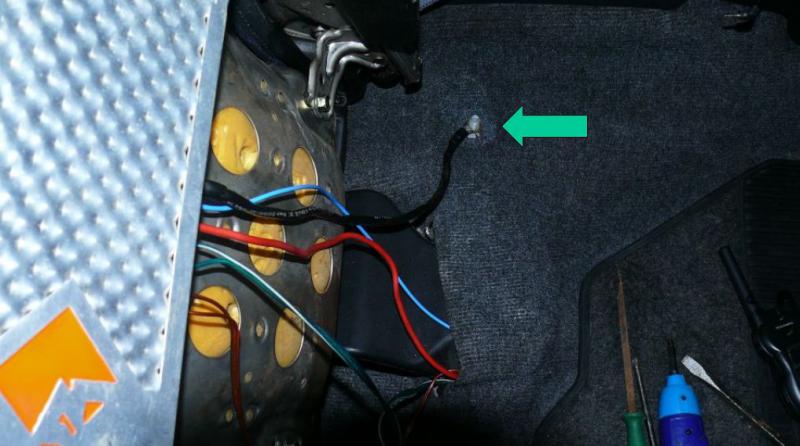

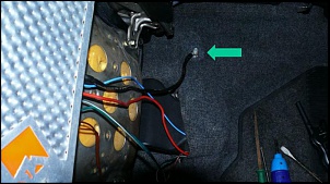

  • #93
    01/12/2006
    Joinville/SC
    339

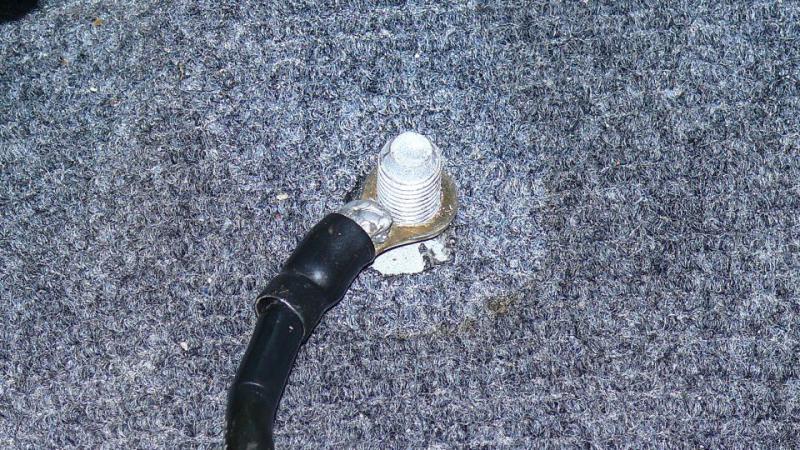

    Já conforme as regras de uma boa instalação sonora, o negativo deve ser um cabo o mais curto possível para evitar ruídos. Então como o amplificdor está debaixo do banco do passageiro, puxei o cabo para um dos parafusos que segura o banco. Lá na seta verde...
    Aproveitei e passei os fios para os falantes dianteiros que serão conectados ao plug do chicote original que fica no painel e para o sub que vai ficar no PMalas. Esses não tem segredo nenhum. Ainda falta passar o sinal da FUTURA unidade principal que provavelmente será uma 2din até o equalizador e o sinal do equalizador até o amplificador...

  • #94
    01/12/2006
    Joinville/SC
    339

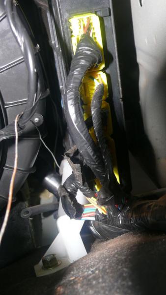

    Olhando mais de perto...

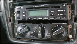

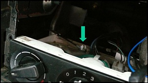

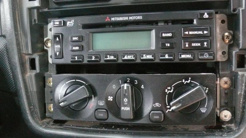

    Preparando para um 2DIN
    Já retirando a mascara do painel e desparafusando o rádio e o controle de ar. O rádio já tirei e vamos ver como consigo transferir os controles do ar para a parte inferior do painel. Disseram que é fácil... vamos ver...
    Miniaturas de Anexos Miniaturas de Anexos Sistema de Som Pajero TR4-2010-12-26-080.jpg
  • #96
    01/12/2006
    Joinville/SC
    339
    O problema são os dois cabos de "aço" (?) que são da graduação da temperatura e do direção do ar. Duros e não muito flexíveis. Estes dois aqui...
