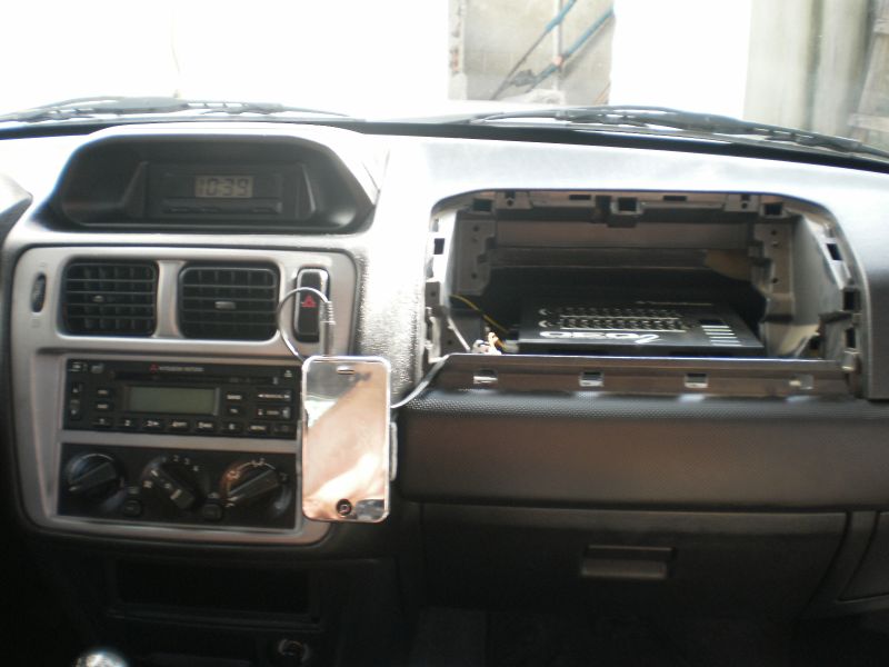

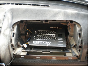

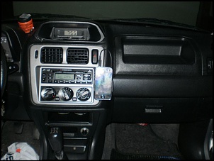

    OEQ 2 será colocado no local reservado ao AIR bag do passageiro (que na minha não tem). A capa é só desencaixar para a frente que sai.

    Vista um pouco mais de perto....

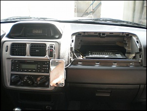

    Ficou assim...

    Tudo recolocado no lugar. O cabeamento do eq foi " emprestado" do original Blau. O código das cores dos fios geralmente está impresso no próprio aparelho!

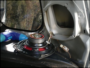

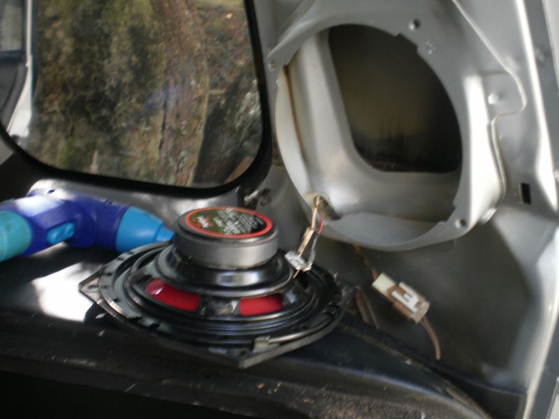

    Agora trocando os falantes traseiros originais. NO meu caso colocarei um triaxial de 6" sony. A fiação será aproveitada da original que tem plugs que no meu caso couberam certinho nos novos sony.
    Primeiro, tirando a borracha da porta traseira.

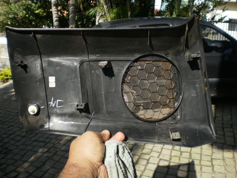

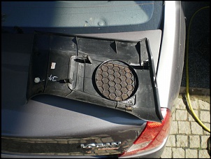

    Tirando a capa (moldura) do falante. É só encaixada. Tem de forçar um pouco para sair. No meu caso do lado direito perdí 2 encaixes. No lado esquerdo não perdí nenhum. O falante é preso à lata do carro e não ao encaixe de plástico.

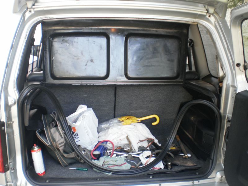

    Uma olhada por dentro do encaixe traseiro dos altofalantes.

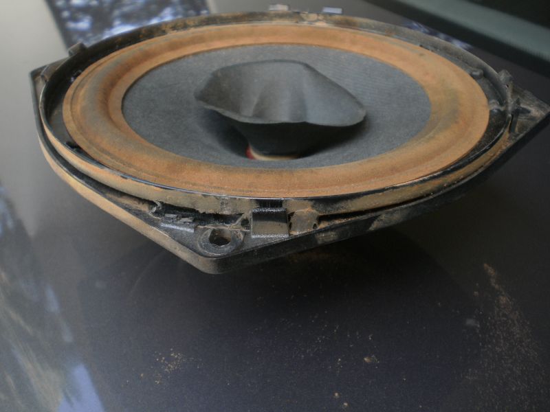

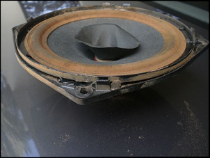

    falante original....... todo ferrado!

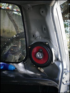

    Já com o "novo" sony no encaixe original MIt.

    Novo triaxial já encaixado no local . Depois é só reencaixar tudo de novo!
