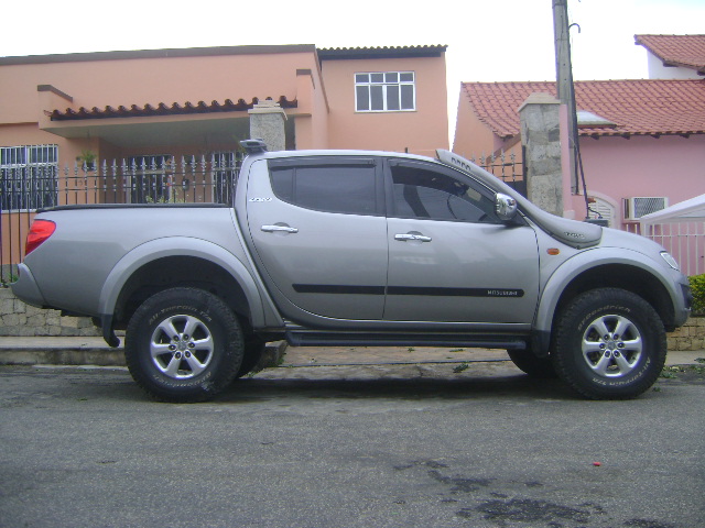

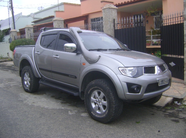

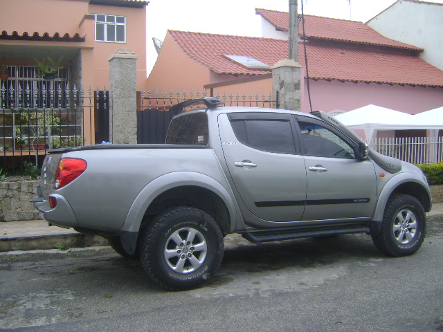

    A brincadeira toda ficou em :
    1240,00- um par de amortecedores dianteiros FX5 já com frete incluso (40,00 de frete pela Braspress)
    150,00 - instalação dos amortecedores
    248,00 - serviço no feixe de molas mas o valor das duas novas lâminas .
    _______
    1638,00 - total do investimento !!
    Se eu decidir colocar os FX5 traseiros , aí vai mais 472,00 cada amortecedor, a instalação eu mesmo faço !!
    Vale chorar um desconto com eles !!!
    Abração meu camarada. e parabéns pela hilux que tb ficou espetacular .
  • #8955
    03/12/2011
    Brasilia/DF
    327

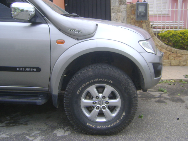

    show de bola Marcelo. Notei que os pneus estão com calibragem baixa. Você usa quanto no asfalto sem carga ou pouca carga (traseira e dianteira) ? e na estrada de chão também sem carga ou pouca carga ?
    Hilux SRV Top - 2014/2015
    Dodge RAM 2008/2008
  • #8956
    Usuário Avatar de Marcelo-HPE
    16/07/2008
    Campos dos Goytacazes/RJ
    5,416
    Tubo bem Crisjovano !!
    Na estrada de chão cascalhada,e esburacada eu estou usando 25lbs com a picape vazia,assim absorve melhor a pancadaria,
    Com carga cerca de 400kg, eu coloco 25lbs na dianteira e 29lbs na traseira.
    No asfalto eu estou usando 27 lbs quando vazia, e 27lbs na frente e 33 lbs na traseira com carga cerca de 400kg, que é o material de construção que carregava eventualmente para dar uma geral na minha Casa em Macaé.
    Lembrando que quanto maior o pneu menor a pressão de calibragem.
    Para quem não quizer o llift de 2" , vale a pena comprar os FX5 sem lift ,pois a suspensão dianteira da l200 triton vai melhorar muito em relação a firmeza , a picape fica firme sem ficar dura.
    Agora são uns amortecdores caros !!! tem que baixar o preço para animar a turma.
    Abração.

    beleza Marcelo. Eu uso os originais dela. Fiz besteira na ultima viagem. Estava com malas etc. Pouco peso, e 3 passageiros. O frentista do posto colocou 40 na dianteira e 45 na traseira. Peguei 200km de estrada de chão, areia fofa e muuuita costela. A pickup parecia um balão cheio quando quica no chão, tinha hora que pensava que iria sair da estrada. Nesse caso eu tinha era que baixar a pressão. O problema também era que eu não contava com essa estrada de chão.

    Vem cá uma dúvida, ergueu 50mm (2"), sabe quanto realmente levantou na tras. e na diant.?

    Já foi verificada a geometria da suspensão dianteira? Isso dava muito problema na Ranger...

    Na dianteira ergueu 52mm e na traseira 55 mm , essas medidas eu obtive grossamente com uma trena , tomando como base uma linha circular que tem na lateral do pneu até o topo da paralamas com a trena verticamente reta. devia ter medido a distância do batente até a balança inferior e comparar depois.
    Walter, creio que vc esteja certo , quanto a geometria ,visulamente a cambagem parece estar negativa , as rodas dianteiras , parecem estar um pouco inclinadas para dentro.
    Quando se levanta a frente , a cambagem tende a sair mesmo,vou conferir amanhã se Deus quizer. é mais 100,00-zinho que vai sair voando do bolso do bobo .heheheheh.
    O que importa e alegria de ter uma picape !!!!!
