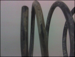

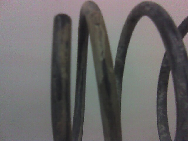

    Coloquei a mola dianteira da Courier (sem nenhum corte) na traseira da minha TR4. O código do fabricante (Fabrini) é o I-FO0026
    1) Seguem meus comentários:
    a) A altura da traseira do meu carro subiu 3cm do valor com a mola anterior. Achei bem razoável (na verdade excelente), pois restou ainda 66% do curso do amortecedor, ficando agora com 6cm (original 9cm)
    b) Adiferença entre as molas, no visual, tem-se somente a altura e um rebaixo na parte superior da TR4, o qual comentarei no item "c". Os demais dados são:
    *diâmetro de feixe = 12mm (idênticos)
    *mesmo passo ~70cm (idênticos)
    *diâmetro externo ~141mm (idênticos)
    c) Segundo averiguei com a Rassini-NHK/Fabrini, a mola da TR4 blindada sobe o carro em cerca de 25mm. A mola da Courier sobe em 30mm. Acredito eu que é exatamente a mesma mola (entenda como "suspeita" e não como fato ok?), pois a mola da TR4 tem um fresado na parte superior (ver fotos, coloquei uma foto do lado fresado e outra do lado "normal" para verem a diferença) o que rebaixa o diâmetro do feixe em um dos lados em cerca de 5~6mm, item esse que a mola da Courier não tem. Isso poderia ser responsável pelos 5mm de diferença, visto que os demais itens "visuais" são idênticos.
    d) Rodando com o carro, inicialmente achei a dureza da suspensão igual. Depois achei um pouco mais dura. Então tem-se a certeza que + mole não fica. O interessante é saber que a mola da TR4 blindada (segundo a Rassini...) deixa o carro 15% mais duro (esqueci de colocar no item "c"...) e se for realmente a mesma mola (olha o chute..), somos (o Bailune também achou isso..) bons pacas, pois pegamos uma diferença de 15%...hehehe.
    e) Não troquei os batentes das molas, pois ainda estavam bons, mas meio que me arrependi. Eles estão bons ainda, porém estão adaptados a mola anterior (com fresado...) e vamos ter uma nova acomodação da mola com um perfíl cilíndrico sobre uma superfície já acomodada. Não ficou ruim. Caso dê problema, eu troco (acho improvável...é só sentimento..) assim que der o problema. Caso contrario, coloco um batente novo na troca do amortecedor, esperado para daqui 20.000 km.

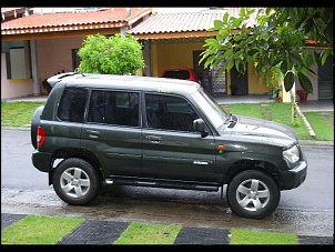

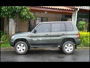

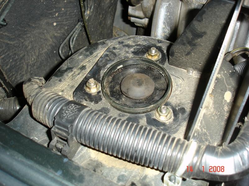

    Lift realizado.
    Fala senhores !!!
    Hoje levei minha TR4 a "Toca do Dino" [Rua Apa, 181 - Vila São Bento - São José dos Campos-SP, (12, 3943-8546) com Ronaldo] para realizar as medições sobre a peça #3 (ver página 1 do tópico) e com isto fabricar o calço.
    Liguei às 17:00h para saber se a suspensão da TR4 estava montada e comentei sobre o orçamento. Ele me comentou que o torneiro orçou em R$40 por peça e com o grande impecilho da peça de PU só ser vendida por metro e no valor de R$530. Pensei...ferrou...
    Fui buscar o carro às 18:10h e quando encontrei o Ronaldo comecei a falar como iríamos resolver o assunto da Matéria Prima. Este começou a dar risada e disse. Esta pronto!!! Eu perguntei, como assim? Ele disse. Achei caro, tinha M.P aqui comigo e resolvi fabricar os calços de metal. Ele fabricou uma peça a qual os 3 parafusos da peça #3 se fixam ao calço e o calço a carroceria. Ficou show. No total R$220.
    Segue abaixo as fotos. Infelizmente estava chovendo e as fotos não representam o bom resultado obtido. Com isto meu carro ficou com 85cm na traseira e 82,5cm na dianteira.
    Abçs
    Daniel Krabbe
